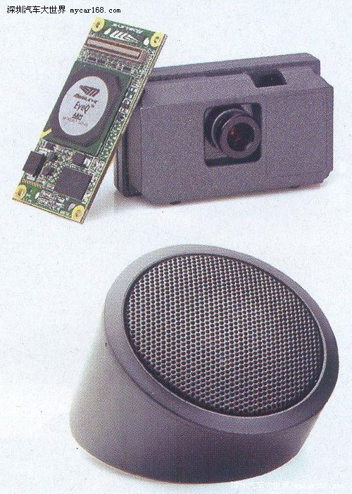

    听起来非常复杂的AWS系统其实就是由一个摄像头、一个图像显示器、一个控制盒、两个扬声器以及若干连接线束组成。技术含量最高的当属这个外形朴素的控制盒,它内装了专用图像处理芯片,采用先进的图像识别处理算法。虽然小巧,但却集成了全部图像采集、识别和决策处理功能。AWS的摄像头也不是一般意义上的民用摄像头,它来自以色列军方技术,采用高动态范围的CMOS图象传感器,可以同时跟踪并锁定前方多个目标,即使是在晚间视线并不太好的灯光照明路况下,也能非常准确地识别。

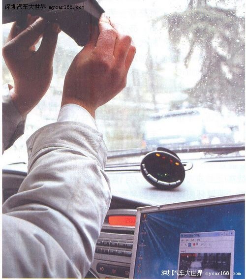

  AWS系统的安装类似安装倒车雷达,但并不需要破坏原车的任何线路或是部件。首先找到车辆的一些信号(转向灯信号,刹车信号,车速信号等),通过电缆将其接入AWS系统中央控制盒。然后将摄像头固定在驾驶室内前风挡玻璃中央,接好摄像头的电缆线,将视频信号接入笔记本,用相应软件进行初始设置。而后在车内左右侧分别安装用于声音提醒的扬声器,并固定图像显示器,接好相关线束后进行最后的路试,检查AWS各功能是否正常。整个安装过程,基本半天的时间就能完成,而且如需拆卸,也非常方便。

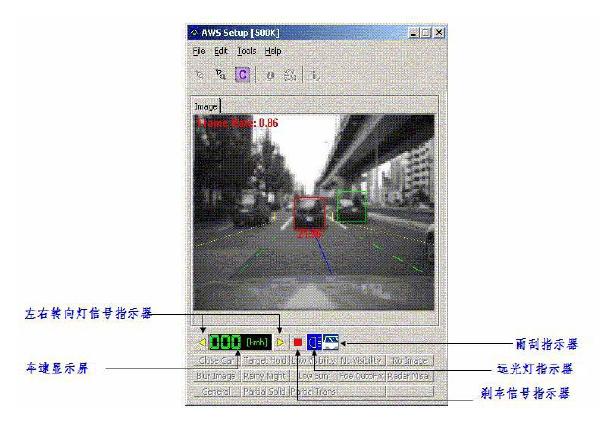

安装过程中要求采用Kvaser总线分析线缆对系统标定参数烧写至芯片,过程如下:
程序烧制之后,采用Kvaser连接PC与CAN网络的mobileye软件运行界面显示信息:
