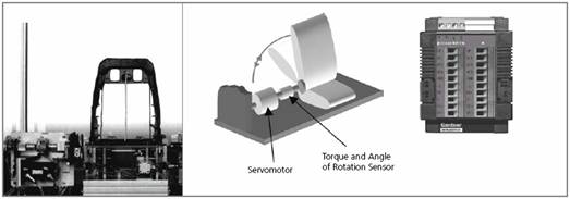

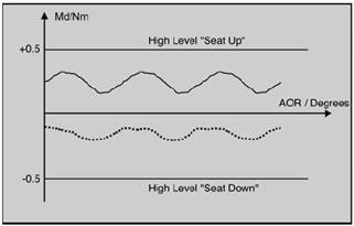

    汽车零部件供应商,例如车座生产厂需要产品装配和测试设备。车座手动位置调节器的质量和操作方便性主要依赖于乘员调整后背斜度时所作用的力和扭矩。所以这需要测试设备必须自动记录,评估和存档调整扭矩作为旋转角度的一项功能。
   在该测试案例中,旋转扭矩和角度的测量值被同步记录。角度脉冲发生器和扭矩传感器被使用。同时测量这两个值,动态的重要性很小,但这两个测试信号的同步性非常重要。
 e.bloxx功能:  图形分析:
● 在一个模块内记录扭矩信号和旋转信号的角度
● 精确记录两个测量参数
● 最小/最大记录,在顺时针/逆时针旋转期间
● 监测扭矩的公差极限
● 为两个测量参数模拟输出
● Profibus-DP用于自动化测试排序
