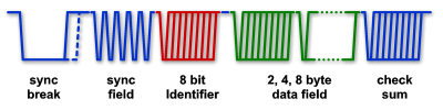

通过LIN总线传输的实体为帧。一个报文帧由帧头以及回应(数据)部分组成。在一个激活的LIN 网络中,通讯通常由主节点启动,主节点任务发送包含有同步间隙的报文头,同步字节以及报文标志符(ID)。一个从节点的任务通过接收并过滤标志符被激活,并启动回应报文的传送。回应中包含了1到8个字节的数据以及一个字节的校验码。
传输一帧所花费的总的时间是发送每个字节所用的时间,加上从节点的回应间隙,再加上传输每个字节的间隙时间(inter-byte space)。字节间隙是指发送完前一个字节的停止位后到发送下一个字节的启动位之间的时间。
帧内部间隔(inter-frame space)是从上一帧发送完毕后到下一帧启动发送间的时间间隔。
帧的结构如图1所示。帧由帧间间隔以及接下来的4到11个字节域组成。
图1:帧结构
信号在帧的数据域中传送。多个信号可以打包在一个帧中传送,只要这些信号不彼此重叠即可。

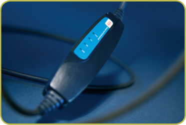

带技术的Kvaser Leaf Professional是一个单通道USB接口,用于CAN和LIN。它能够容易地把几个接口连接到一台PC机上。时间印记通过Kvaser 被同步。具有灵活性并且使它特别适合于多通道的应用项目。通过不同的产品版本支持高速,低速和单线CAN和LIN。
主要特点
  • 通过Kvaser MagiSync可在几个Kvaser Leaf Professional 接口之间实现自动的和精确的时钟同步。该技术是Kvaser独有的和取得专利的。
  • CAN讯息打上具有1微秒精度的时间-印记和被同步。
  • 处理高达20000个讯息每秒。
  • 自动传输缓存器,在一个定义的时间间隔发送讯息。
  • 自动回应缓存器,在一个定义的事件发送讯息。
  • 支持11-bit (CAN 2.0A)和29-bit (CAN 2.0B active)标示符。
  • 极好的错误处理。
  • 支持用于分析工具的沉寂模式。
  • 低电源消耗。
  • 非常好的EMC性能。
  • 聚亚安酯线缆用于极端环境。
  • CAN总线驱动平台的电隔离用于保护硬件。
  • 标记的CAN通道用于容易地识别所支持物理层。
  • 100%兼容用KVASER CANlib为Kvaser所有硬件而编写的应用程序。
  • 装备一个110 cm (44 in.)长的USB线缆和一个30 cm (12 in.)长的CAN线缆。
  • 用9-针D-SUB连接器接入CAN总线。
  • 专为USB 2.0而设计,向后兼容 USB 1.1。
  • 快速和容易的一插即用安装。
  • 实际上无限数量的Kvaser Leaf可以经由标准的USB hub连接到单个PC机上,实现同步使用。
  • 请注意列在应用栏下面的项目不全支持Kvaser Leaf Professional,支持Kvaser Leaf Professional LIN产品版本。
软件和文档
  • Kvaser CANLIB SDK,它包含你开发Kvaser CAN板软件所需要的所有东西。包含全部文档和很多程序范例,写于C、C++、Delphi、Visual Basic和C#。所有的Kvaser CAN接口板共享一个通用软件API。为一个板型所写的程序将不需要修改地运行于其它的板型!
  • 文档、软件和驱动是免费的。升级软件会定期在我们的网站上公布。
  • Kvaser CanKing的Windows版本, 一个通用目的的交互式CAN总线监测器/分析仪,具备专门支持CanKingdom和DeviceNet。
产品版本
  • Kvaser Leaf Professional LIN (Item No. 00269-2)
    一个通道USB-到-总线接口用于单线LIN。
