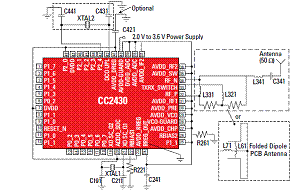

  在2009年第9期《无线电》杂志,我们使用的是无线龙科技公司生产的DIYRF-2510系统,我们需用购买升级包装:DIYRF-2480-C或者DIYRF-2480-L ;不同的升级包装包括不同的网络处理器模块 ,分别采用TI  CC2480或者无线龙科技LC2480 网络处理器,但是软件兼容,模块插座也兼容,当然,采用不同网络处理器的升级套件价格也有很大差别, 和TI CC2480不同,深圳无线龙科技公司设计的LC2480网络处理器采用了标准 TI CC2430芯片,内置了无线龙开发的兼容软件,图二是  无线龙 LC2480网络处理器模块原理示意图
  图2   无线龙 LC2480网络处理器模块原理示意图

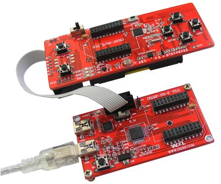

  我们将DIYRF-2510无线网关上的模块,拔出放到安全的地方,然后插入DIYRF-2480升级套装中的一个无线网络处理器模块,就方便的完成了无线网关的ZIGBEE升级,然后,我们再在DIYRF-2510套件的无线节点底板上,分别插上剩下的两个无线龙科技公司生产的2480无线网络处理器模块,就全部快速完成了DIYRF-2510向DIY2480的硬件升级,也就是完成了DIY ZIGBEE无线传感器网络的硬件准备工作,DIYRF升级套件售价非常低廉,用户只需要300元人民币(全套系统DIYRF2510+ZIGBEE2480升级套装,仅仅需要700元人民币),就可以在DIYRF-2510基础上,升级为完整的ZIGBEE无线网络DIY平台。通过www.WXLMCU.com , 可以非常容易在无线龙科技公司网上商城完成现货购买;
  升级后的DIY-2480 ZIGBEE DIY系统如图3所示
  图3   升级后的DIY-2480 ZIGBEE DIY系统

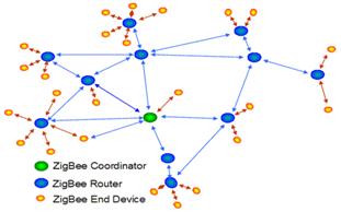

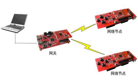

  首先,将网关(注意检查是否插上了2480网络处理器模块)连接到电脑的USB接口,另外两个无线节点板插上2480网络处理器模块,(注意检查是否下载了正确的ZIGBEE2480表演代码),ZIGBEE网络系统结构如图5所示;
图5   DIYRF-2480基本 ZIGBEE网络结构

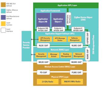

  每个ZigBee 个人区域网(Personal Area Network ,PAN),可以由数千个或者更多无线节点组成。每个ZigBee网络中的节点,都是由一个单片机加上无线收发器组成,我们将单片机和ZigBee无线收发器集成为一个单芯片的片上系统,也称为ZigBee无线单片机,CC2430、CC2480、LC2480等都是这样的无线单片机,在无线单片机内部的存储器里面,安装了ZigBee无线网络软件协议栈后,无线单片机就可以实现ZigBee无线网络节点的功能。如图6所示:
图6   ZIGBEE协议栈

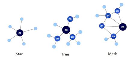

  在ZigBee网络中,有三种主要的网络拓扑,分别是星状、树状和网状,如图7所示。
  图7   ZIGBEE拓扑
  按照功能不同,将无线网络节点分为三种不同类型,包括协调者节点(Coordinator)、路由器节点(Router)和终 端节点(End Device) ,在图8中,按不同颜色来示意这些不同类型的节点。
图8   ZIGBEE网络拓扑

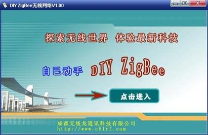

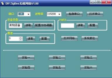

  在简单了解基础概念后,我们可以开始ZigBee网络实验了,首先按照DIYRF-2480使用说明书要求,一步一步安装DIYRF计算机监控软件,然后启动软件,你可以看到图9的欢迎画面。
图 9   DIY  ZIGBEE 无线网络软件欢迎画面
  将DIYRF-2480 网关节点使用USB电缆连接到PC,如图10所示。点击PC欢迎画面上的“点击进入”,DIYRF PC
  监控软件会出现,如图11界面,完成网络参数配置即可开始实验演示。

  根据ZigBee技术规范,每个个人区域网必须有一个唯一的协调者节点,该节点承担网络时序管理、网络协调、存储网络地图、允许其他设备加入网络、网络组织、路由信息等,是一个全功能节点(FFD),任何时候都必需打开无线收发部分,在ZigBee 网络中有非常重要的作用。
  当你给DIYRF-2480 网关(协调者节点)加上电源的时候,模块上的ZigBee无线单片机已经完成了一个ZigBee网络格式化的启动过程,这个过程包括:建立一个独立的ZigBee个人区域网,这个网络一个唯一的个人区域网号码(PAN ID),选择了一个可以使用的,在2.4GHz范围内的通信频道,等待其他网络设备加入这个网络。

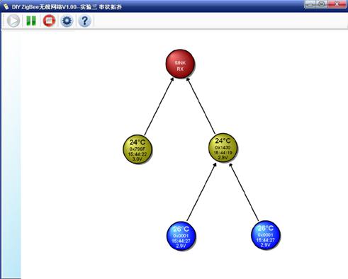

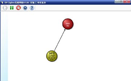

  然后,我们采用DIYRF-2480上的按键的第一位,分别设定“0”或者“1”来确定LC2480模块工作在路由或者终端 节点,我们将无线节点板1设定为路由器节点,将无线节点板2设定为终端节点,安装你的无线节点的电池,然后打开电池开关到ON,设定DIP开关在全部关闭——0XX,或者1XX ,你可以看见图12所示的画面。
图12   ZIGBEE节点加入网络
  经过几秒钟等待,你可以从DIYRF-2480 PC网络监控软件看到这里出现了两个不同类型的节点。如图13所示,红色是网关 节点,黄色是路由节点。如果你选购了更多的LC2480节点和无线底板和模块,例如再加两个无线传感器节点,你可以看到如图13所示的图像,有5个节点在这个ZigBee网络中间,蓝色为终端节点。你可以简单关闭电源开关,节点会从屏幕上消失,然后打开电池开关,节点会重新加入网络。
图13   更多的网络节点和路由器
  当你改变底板的开关从X0X,到X1X, 会指定节点从路由传输数据,你可以在PC软件屏幕上看到这个变化。从节点上,你可以看到相关传感器数据传输,包括温度、光敏、RSSI(信号强度)等,体验ZigBee无线传感器网络的神奇和强大。

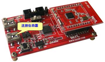

  2、按如下示意图十三连接仿真器到PC USB 口, 注意这次是不同USB接口。
 图14   连接仿真器到PC USB 口
  3、根据需要将仿真器分别连接无线节点板,进行下载和调试,首先进行第一号节点,作为终端节点使用。

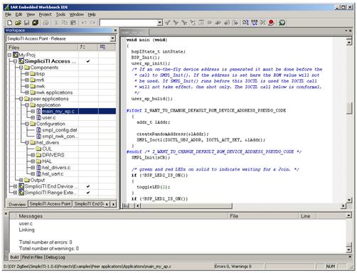

  4、打开工程软件,DIYRFZIGBEE.PRJ 如图15。
  图15    IAR平台  DIYRF工程文件和和源代码
  5、你可以在C语言源代码中,修改和定义你使用无线节点上加速度门限,然后继续编译,如果提示正确,说明你成功完成编译。
  6、点击下载(注意当你点击这个键,预先固化表演代码,会完全丢失,如果你需要恢复,可以使用光盘中下载工具,下载HEX代码,恢复表演代码)。

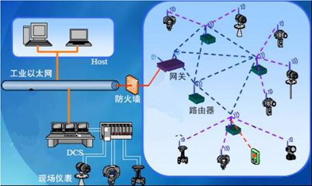

  又如,可以继续增加购买无线节点板,自己建设更复杂的多节点ZigBee无线传感器网络,实现一个工业仪表的无线传感器网络,如图17所示。
  图17   ZIGBEE 工业仪表系统
