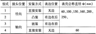

   2. 靠墙安装时,应选用有边缘的压力表;直接安装于管道上时,应选用无边缘的压力表;用于直接测量气体时,应选用表壳后面有安全孔的压力表。出于测压位置和便于观察管理的考虑,应选择表壳直径的大小。表边位置和接头位置与表壳公称直径的关系如表 2 所示。
表 2   表边位置和接头位置与表壳公称直径的关系

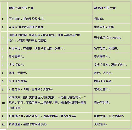

    6. 数字压力表。则要看整体结构的合理性、所选取的材质、电子元器件的老化工艺、长期稳定性等。( 附: 指针式精密压力表与数字式压力表比较 )
