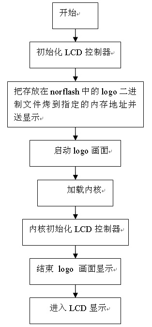

3 开机画面(logo)启动流程
    开机画面启动实现要修改redboot启动代码,redboot首先初始化CPU、内存、norflash,接着初始化LCD控制器等硬件。当初始化完LCD后,就可以显示LOGO界面,初始化硬件完成后,加载内核,直到内核调用初始化LCD控制器后,才关闭logo显示。所以当没有下载内核时,lcd 一直只显示logo界面。
logo画面启动流程图如下

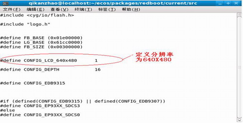

     在redboot的代码中,已经实现了初始化、拷贝到内存、显示的功能等功能。对于不同的屏,要能正常显示开机logo图片,只需要修改屏的参数(包含分辨率、屏的前端、后端 等)
进入ecos\packages\redboot\current\src,打开logo.c文件
首先定义屏的分辨率
其次定义屏的参数:
最后屏的参数详细说明:
注释:前端、后端、脉宽一般分别对应屏datasheet中的Front-porch、Back-porch和Pulse width三个参数。

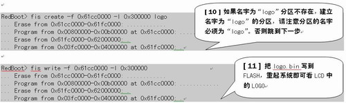

7烧写logo.bin到Flash
    在FLASH内分配一段区域来存放制作好的logo二进制文件。如下图EAC-C925 Flash分区的区域地址和名称图,0X61CC0000~0x61FC0000为logo存放地址(大小为2M),所以制作成的logo.bin文件大小不能超过2M。
Flash分区的区域地址和名称如下:
