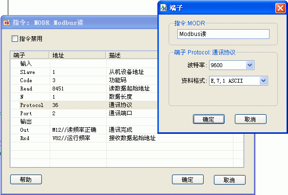

台达变频器采用Modbus通讯协议,根据台达变频器说明书与通讯有关的主要参数如下:
P00:频率指令来源设定,默认00,需要设定为03 00:由数字操作器控制 01:由模拟信号0~10V控制 02:由模拟信号4~20mA控制 03:由RS485通讯控制 04:由数字操作器控制上的VR控制
P01:运转指令来源设定,默认00,需要设定为03
00:由数字操作器控制 01:由外部端子控制,键盘STOP有效 02:由外部端子控制,键盘STOP无效 03:由RS485通讯控制,键盘STOP有效 04:由RS485通讯控制,键盘STOP无效
P88:通讯地址,1~254,默认1
P89:通讯传送速度(波特率),默认01
00:4800 01:9600 02:19200 03:38400
P92:通讯资料格式,默认00,设定为01
00:Modbus ASCII <7,N,2> 01:Modbus ASCII <7,E,1> 02:Modbus ASCII <7,O,1> 03:Modbus RTU <8,N,2> 04:Modbus RTU <8,E,1> 05:Modbus RTU <8,O,1>

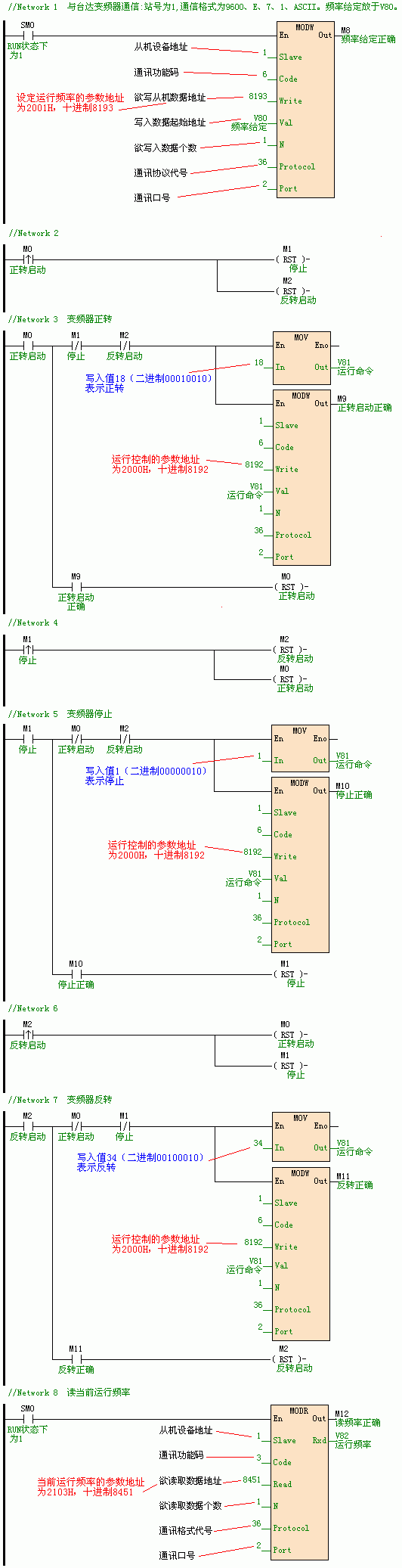

三、海为PLC与台达变频器通讯程序
因为台达变频器采用Modbus通讯协议,所以海为PLC采用Modbus通讯协议与其通讯。
例子完成5项操作命令:
1、 设定运行频率:使用MODW指令(Modbus写) 根据台达变频器说明书,设定运行频率的参数地址为2001H,十进制8193
2、 启动正转运行:使用MODW指令(Modbus写) 根据台达变频器说明书,运行控制的参数地址为2000H,十进制8192,写入值18(二进制00010010)表示正转。
3、 停止:使用MODW指令(Modbus写) 根据台达变频器说明书,运行控制的参数地址为2000H,十进制8192,写入值1(二进制00000010)表示停止。
4、 启动反转运行:使用MODW指令(Modbus写) 根据台达变频器说明书,运行控制的参数地址为2000H,十进制8192,写入值34(二进制00100010)表示反转。
5、 读取当前运行频率:使用MODR指令(Modbus读) 根据台达变频器说明书,当前运行频率的参数地址为2103H,十进制8451
程序图如下:
MODW指令(Modbus写)和MODR指令(Modbus读)自带通讯协议格式定义端子Protocol,可以通过双击指令,以配置方式输入,如下图:
