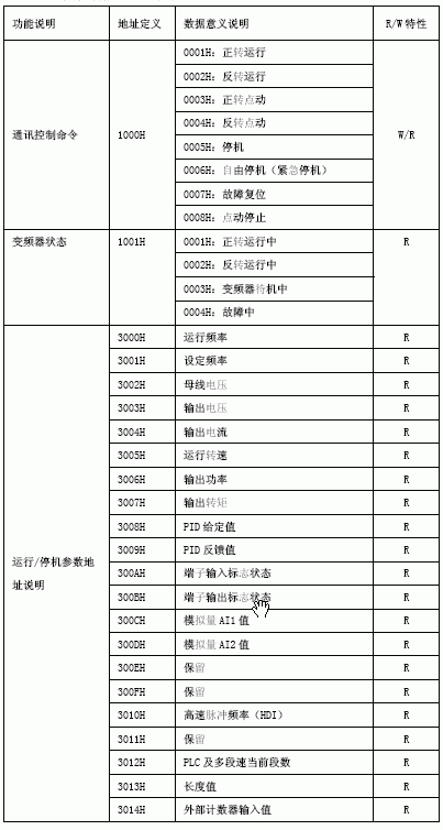

  功能地址说明:

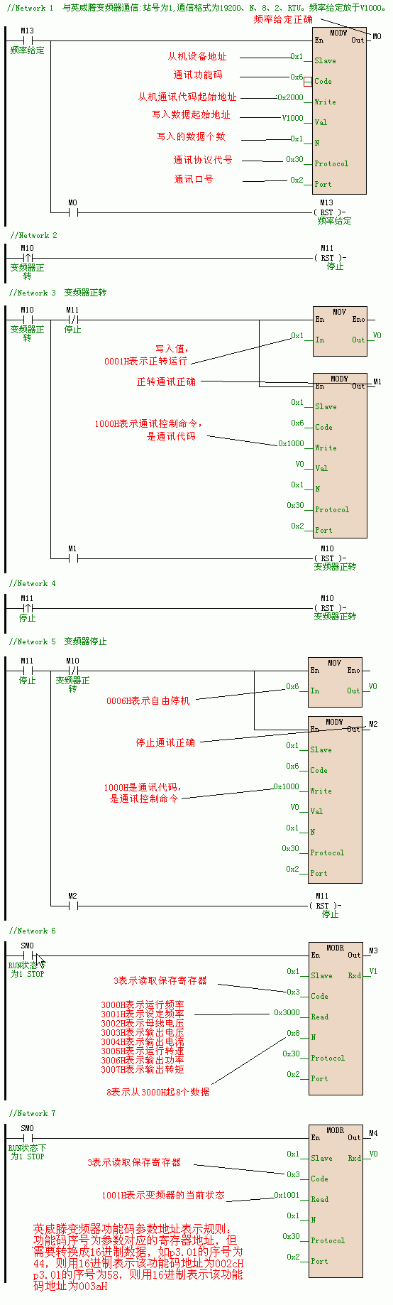

  海为PLC与英威滕变频器通讯程序
      因为英威滕变频器采用Modbus通讯协议,所以海为PLC采用Modbus通讯协议与其通讯。并且不需要进行效验,非常方便。
  1、设定运行频率:使用MODW指令(Modbus写)
      根据英威滕变频器说明书,设定运行频率的参数地址为2000H。设定时采用10进制,频率数*100就是频率的设定值。例如48.50HZ,就设置为4850。
  2、启动正转运行:使用MODW指令(Modbus写)
      根据英威滕变频器说明书,运行控制的参数地址为1000H,写入值0001H表示正转。
  3、停止:使用MODW指令(Modbus写)
      根据英威滕变频器说明书,运行控制的参数地址为1000H,写入值0006H表示自由停机(紧急停机)。
  4、读取当前运行频率和各种状态:使用MODR指令(Modbus读)
      根据英威滕变频器说明书,当前运行频率的参数地址为3000H。
  设定频率地址为:3001H      实际值=显示值/100
  母线电压地址为:3002H      实际值=显示值/100
  输出电压地址为:3003H      实际值=显示值/10
  输出电流地址为:3004H      实际值=显示值/1
  运行转速地址为:3005H      实际值=显示值/10
  输出功率地址为:3006H      实际值=显示值/10
  输出转矩地址为:3007H      实际值=显示值/1
