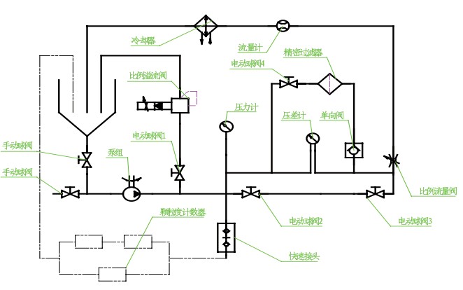

图1  系统框架图
  图1示出设备在工作中运行状态如下:在上位机上设定系统所需压力P1,最大流量Q1与最小流量Q2,流量交变周期T,系统保持温度t,开始运行系统后,打开电动球阀1,2,3;关闭电动球阀4。系统自动检测最大流量值来计算电机的最大转速并在此转速上恒定运行。此时油液经泵组后通过比例溢流阀回到油箱,运行比例溢流阀PID控制程序,调整系统压力,在系统压力满足0.99P1≤P≤1.01P1时开始运行比例流量阀PID控制程序,调整系统流量Q,当系统压力0.99P1≤P≤1.01P1与系统流量0.99Q2≤Q≤1.01Q2同时满足时,记录比例溢流阀与比例流量阀PID参数;继续运行比例流量阀PID控制程序,调整系统流量系统压力0.99P1≤P≤1.01P1与系统流量0.99Q1≤Q≤1.01Q1同时满足时,记录记录比例溢流阀与比例流量阀PID参数。之后在周期内循环运行两组PID控制参数下的控制,使系统在定压力P下在流量Q1与流量Q2交变运行。

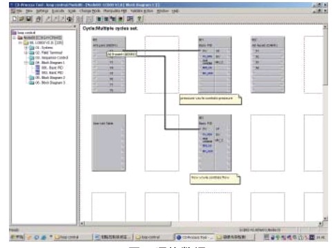

  模拟量输入模块负责各传感器的数据采集; CJ1W-TC103温度模块用于采集系统温度信号,CJ1W-DA041模拟量输出模块用于向各比例控制放大器,变频器发送控制信号。CJ1GCPU43P内置回路控制,在本系统中应用如下:主要使用两个PID分别控制比例溢流阀及比例流量阀(见图2)。在PID控制,
  回路控制在User Link Table中设置PID模块中运行及输出参数,压力和流量PID控制MV值输出在DM区,再由DM区输出到模拟量输出模块来控制比例溢流阀与比例流量阀。
图2  通信数据

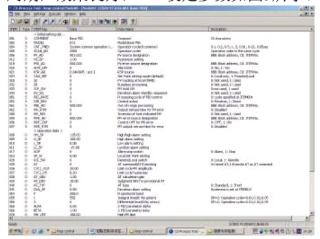

  PID设定参数(以PID1为例)
  在本系统中,由于系统控制的特性,在P、I、D中只使用了P与I,将P值设定为200%,可保证系统稳定运行,I值调整到550倍操作周期,效果良好,PID设定参数如图3所示。
图3  PID设定参数
