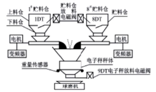

  2.1  系统工艺流程
  炼钢保护渣是由石灰石、玻璃粉、石墨、水泥、工业氯化钠、苏打等8种物料按照一定的比例进行配制的,其配料系统的工艺过程如图1所示。贮料仓料门控制8种物料分别放入8个贮料中,8个贮仓料在圆锥形中间漏斗上方围成一圈(图中只画出2个贮料仓),物料依次经中间漏斗放入电子秤中进行称量。贮料仓分为上料仓和下料仓,在8个上料仓中放入8种物料,下料仓的下口接螺旋给料机。为防止螺旋给料机被物料“压死”,在下料仓中设置了上、下阻移式物位计。当物料在下料位时开启上下料仓间的阀门,将物料放入下料仓中;当物料到达下料仓的上料位时,闭此阀门。自动配料过程控制系统首先启动1#螺旋给料机,全速向称重电子秤连续加料,电子秤进行连续称量。当达到称量值的一定值时,螺旋给料机转速开始下降(变频调速),随着物料的增加,螺旋给料机的速度越来越慢;当称重值接近或达到要求的数值时螺旋给料机停车,此时每一种物料称量完毕。打开电子秤放料阀门,将物料放入中间贮料仓中暂存。然后启动2#给料机称量第2种物料,每称完一种即放入中间贮料仓中暂存,待8种物料均称量完毕后一起放入球磨机中,注水混合后送到下道工序。

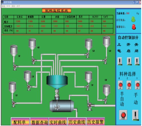

  (2)主画面功能
  主画面是该系统设计的主要监视界面,如图2,它实时显示现场数据。画面实时显示当前配料的实际料方配比和八种配料的给定料方。每次执行完一次循环的配料,实时显示实际的配料值。可以直接将当前配料的实际值显示出来。表格第三行显示的是系统对于每一种配料的误差,根据要求该误差应小于5%。否则,将对炼钢保护渣的质量产生影响,可能影响实际生产。该误差的计算是在应用程序脚本里实现的,脚本语言在组态程序运行时,每3s刷新一次画面,画面的动画随连接变量的不同而改变。
图2 组态主界面
  控制部分按钮说明:
  &#8226;上电:给系统八台变频器上电,使系统处于备妥状态;
  &#8226;开启:全自动运行按钮,使系统处于自动运行状态,系统八种配料依次运行,如不停止,系统循环按当前配方运行。
  &#8226;停止:系统任何状态下,都可停止;
  &#8226;料种选择:自左至右,从高位到低位,3位二进制数表示八种配料中的一种,以供操作员进行手动和半自动操作。
  &#8226;手动:相当于点动式按钮。
  &#8226;半自动:每次执行该种配料的单步操作。
