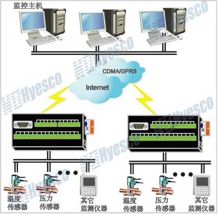

  气象信息监测系统架构如图1所示。
  气象信息数据采集模块实现对风速、风向、温度、湿度、大气压力、太阳辐射、雨量、能见度等要素值进行全天候的监测,还可以根据用户的需求适当的调整或增加测量信息,如气体的污染指数、土壤温湿度等;传感器数据经过处理后,通过有线或CDMA/GPRS无线网络实现与气象监控中心的通讯。

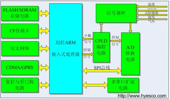

  恒颐气象信息数据采集控制系统主要包括以下几个部分:ARM控制器、存储电路、CPLD逻辑编程电路、A/D通道选择电路、电源电路、信号调理电路等。系统硬件结构示意如图2所示:
  本系统的数据采集电路实现了多路采集信号的选择和模拟信号的转换。如图2所示,CPLD编程电路和模拟开关实现对数据采集通道的选择,采集的模拟信号经过高性能运算放大器处理后,进入A/D转换电路,实现模拟信号的A/D转换及数字量信号的输出。
