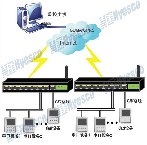

  应用恒颐多串口通讯协议转换方案,只需通过简单的设计即可实现从RS232/485/422、CAN到TCP/IP通讯协议的转变,实现对工业现场设备的远程监测和管理。在PC主机端,可以通过WEB浏览器方式访问串口服务器上的多个串口设备,系统架构如图所示:

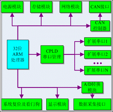

  恒颐多串口通讯方案是一款应用于不同协议设备互联通讯的工业通讯协议转换解决方案。方案采用AT91RM9200作为主处理器;多串口扩展以16c554芯片实现,并由一片cpld(altera的epm7064)实现高效多串口中断源管理,利用中断源来管理多个扩展串口;数据采集模块以ADS7842实现,并由DG506芯片实现对数据采集通道的选择;CAN通讯模块由CAN控制器SJA1000实现。系统方框图:

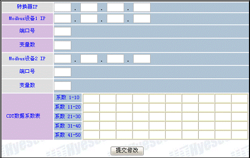

  2) 远程参数设置
  多串口协议转换设备上运行的系统实现了嵌入式WEB_Server的功能,连接网络和协议转换设备,通过IE浏览器登录,可以对其工作参数进行设置,如图所示:
