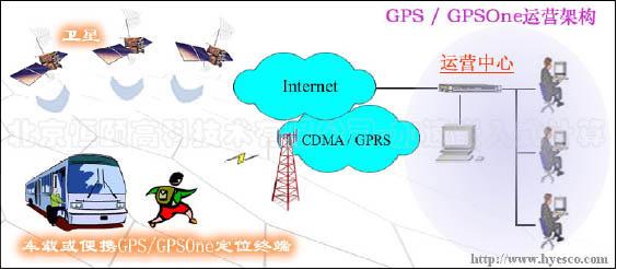

  GPS应用请参照下图1所示架构,系统由全天候卫星、GPS定位终端、移动通信运营商网络、公网、自建运营中心构成。恒颐GPS型应用重点在智能终端方面,即面向行业集成商或产品制造商,提供定位终端解决方案。
图1:GPS/GPSOne运营架构

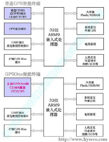

  依据客户需求不同,我们提供两种GPS终端方案。
  一种是采用独立的GPS定位模块和独立的无线数传模块(GPRS或CDMA),由32位ARM处理器协调两个模块的工作,将GPS模块接受到的定位信息交由无线数传模块发送到运营中心。在某些场合,客户不愿租用运营商网络的情况下,我们也可以用无线数传电台来代替GPRS或CDMA。
  另一种方案采用支持GPSOne定位的CDMA无线模块,由32位ARM处理器管理其工作,通过卫星定位和CDMA网络辅助定位达到没有充足卫星信号时仍可获取位置信息的目的。
  两种方案均支持第三方发起的定位。终端内部构成如下图2所示。
图2:GPS/GPSOne智能终端架构比较
