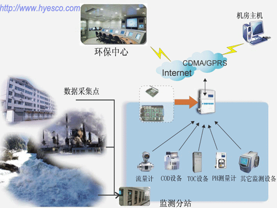

  环保监测系统由三个组成部分:数据采集前端,信号采集控制及传输,监控中心。系统架构如图所示:
 1)数据采集前端
  数据采集前端由各种终端监测设备构成,直接对设备运行状态及环境参数进行数据采集。
 2)信号采集控制及传输
  信号采集控制及传输部分由“AT91RM9200环保数据采集设备”构成。多种协议支持,恒颐环保数据采集系统可以与任何在线监测设备如流量计、PH计、浊度计等相连,实现对污染源排放监测点进行实时数据采样,对污染源排污情况及排污总量进行监测,并且将监测数据通过以太网络或CDMA无线网络实时地传输到监测中心进行数据汇总和分析。
 3)监控中心
  监控中心通过网络对“AT91RM9200环保数据采集设备”进行设置,并对采集的信息进行分析处理。
