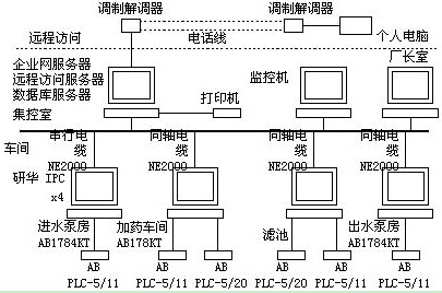

PLC和工控机目前的技术发展水平已大大超过其出现时技术水平,并各自定位在不同的层面。PLC适合低成本自动化项目和作为大型DCS系统的I/O站,工控机在中规模小范围自动化工程中有很好的性能价格比,当然这种定位也不是绝对的。据预测,2000年我国工业自动化的市场规模达170亿至207亿人民币,其中工控机占40亿左右、PLC占30亿左右,再加上DCS系统、FCS系统和NCC系统(占60亿)中使用的PLC和工控机,可以看出其在工业自动化领域中举足轻重的作用。这两类控制设备在各领域的自动化中扮演了不可缺少的角色。图1给出了某自来水厂工业控制系统的典型结构图,其中采用了PLC作为I/O控制站、工控机作为监控机。

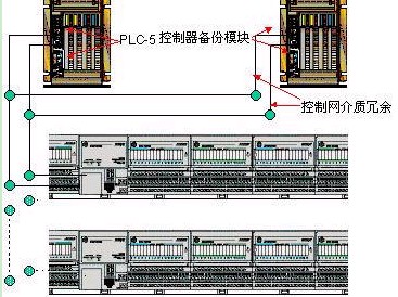

工业现场的应用环境要求PLC和工控机具有很高的可靠性,而可靠性是靠电磁兼容特性(EMC)和容错技术来保证的。PLC和工控机要经过严格的电磁兼容检测,如辐射敏感度检测、谐波/电压波动/电压骤降检测、静电/快速脉冲/雷击检测、电磁干扰检测等。EMC保证了设备在本质上的抗干扰特性。但是,要保证控制设备不出故障是不可能的。因此,采用容错设计的系统对要求不能停机、不能失控的高可靠系统是十分重要的。目前重要的容错设计技术有Watchdog和双机热备(包括主机、模块和通讯介质的热备)。热备系统的工作对用户来说是透明的:即当故障发生时,所有对故障点的切除和数据的备份都是在最短的控制周期内自动完成的。此项技术的完成包括了设备硬件和软件二个方面。图2给出了PLC双机冗余系统的结构。

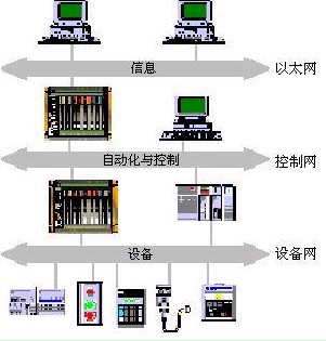

图3给出了一个典型的工业自动化系统的三层网络结构,其低层是以DeviceNet现场总线将设备、PLC的远程I/O点连接在一起的设备层、中间是以ControlNet(或DH+、DH485等)将PLC、工控机以及操作员界面连接在一起的控制层网络,而上层的Ethernet以PC或工作站为主完成管理和信息服务任务。三层网络各司其职,代表了工业控制的典型结构。
