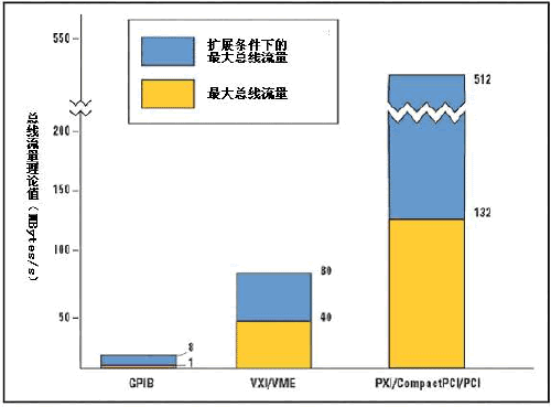

    一个决定系统流量的关键因素是测量设备与计算机之间的接口总线。尽管系统性能由于处理器速度与系统内存的增加而大幅提升,却依然受到与仪器与外部设备的通信因素限制。GPIB是最常见的仪器接口总线,但其数据传输速率比VXI和PCI慢得多。基于VXI的测量系统具有高于GPIB的性能,但用户必须为之付出高昂的代价。相比之下,PCI是为新型处理器设计的,数据传输速率比GPIB和VXI高得多。
图1 总线性能的理论值
    除了提高流量,PCI还能够与所有的主流操作系统兼容。PXI利用这一点将GPIB和VXI也集成到PXI系统。有了这样的开放性,不同厂商开发的PXI设备都可以在一个集成的系统上工作。为了维护这种不同厂商之间的互用性,PXI规范还制定了相应的对软件标准。最主要的要求之一就是PXI设备必须能在Windows操作系统下工作,并配套驱动软件。这项要求不但保证了厂商兼容性,还能够加快用户集成和应用开发的速度。旧的系统架构迫使每个用户根据一套特定的函数调用方法开发各自的驱动程序,PXI规范则将这个负担转移到了设备厂商一方。

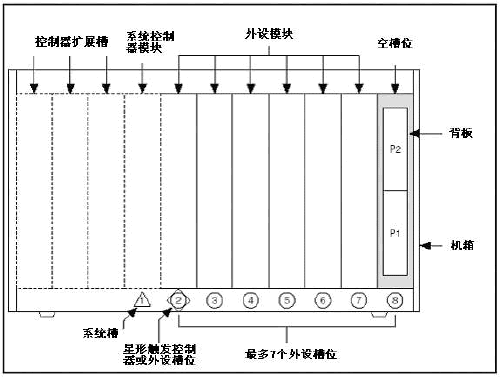

    PXI是一个模块化的平台。系统的物理主机是一个拥有2至31个槽位的机箱,有的机箱还带有内置的显示器和键盘。机箱的第一槽(Slot 1)是控制器槽。目前可以使用的控制器有很多,最常见的两种是嵌入式控制器和MXI-3总线桥。嵌入式控制器是专为PXI机箱空间设计的常规计算机。MXI-3则是一种通过台式计算机控制PXI机箱的扩展器,这会在后面的内容中详细描述。机箱中的其它槽位被称为外部设备槽,用于插置功能模块,就像计算机里的PCI槽一样。
图2 3U PXI系统的机械配置
    PXI模块的支架和台式计算机的PCI槽有所不同,模块被上下两侧的导轨和“针-孔”式的接插端牢牢的固定住。事实上,PXI采纳了CompactPCI首先启用的高级“针-孔”式接插端结构。这种由国际电工委员会(International Electrotechnical Commission)定义的高密度(2mm间距)阻抗匹配接插端(IEC-1076)提供了在所有情况下可以达到的的最佳电气性能。这些接插端已经被广泛采纳于各种高性能的应用,尤其是通信领域。
  在尺寸上,3U的PXI机箱比绝大多数的台式或工业计算机平台更加紧凑,这对于在很多狭小环境下的测试来说是一项重要的特性。各种规格的机箱包含不同数量的槽位。如果经费有限,工程师可以选择槽位数最合适的机箱。机箱的设计考虑了系统集成的需要,使之能够很方便地固定到机柜上。PXI机箱外形小巧,也已成为便携或野外应用的理想选择。除了内置的显示器和键盘,有的机箱还可以使用后备电池的直流电源供电。
    最后,PXI模块化、前插式的结构给维护和升级带来的极大的便利。如果系统中的一个模块需要修理,工程师可以将其取出,而不影响其它任何模块。模块化减少的的停机时间降低了系统寿命内的维护成本。
