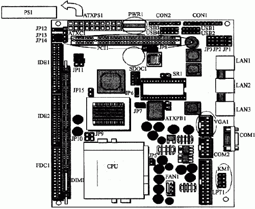

图1 立华工控机主板EM-561示意图

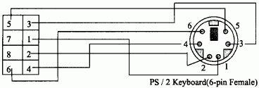

    图1中,KM1与键盘插座接口的连接线路焊接示意如图2所示:
图2 外接键盘插座接口电路

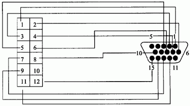

    图1中,VGA1与D型15显示器插座接口的连接线路焊接示意如图3所示:
图3 外接VGA显示器插座接口电路
