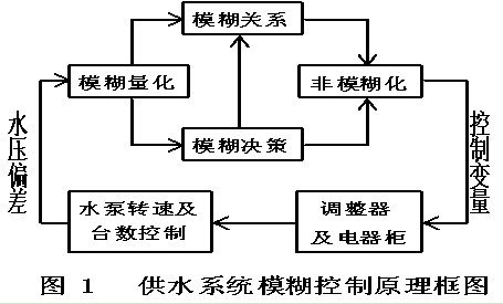

为解决上述问题,我们认为对于一般精度和快速性要求不很高的机电设备,采用模糊控制方法,可得到较好的效果。模糊控制不需要知道各环节的传递函数,更不用担心环节的非线性与时变,它完全能够自适应,系统可以避免振荡和超调,调整次数可降到很低,又能保证足够的精度与快速性。
一个供水系统的模糊控制原理框图所示
模糊控制状态表如表一所示
表1 水压模糊控制状态表

其中:E :水压的误差 CE:水压误差的变化率 CU:输出变量
当然,这个图和表是可以根据实际情况进行修订和增减,设置适合的参数,这个逻辑可用简单的可编程控制器(PLC)和传感器来实现,成本低。这个成果已被国家权威部门鉴定为“国内首创”,这项技术已被成功用到本公司的产品中,取得好的效果。
