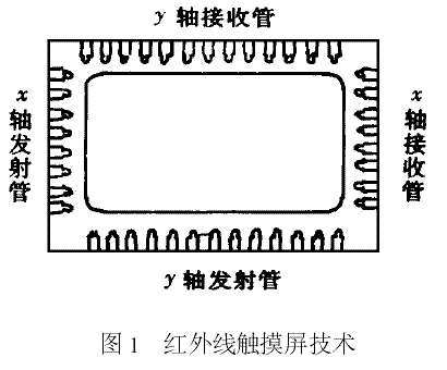

  在屏幕前框架的左边( y 轴) 和下边( x 轴) 分别装有红外线发射管,各自的对边又装有对应的接收管(如图1) ,管的排列密度与其分辨率有关. 工作时在屏幕前形成纵横交叉的红外线矩阵,用户的手指触摸点将阻挡经过该点的横竖两方向的红外线,通过接收管,计算机便由此参数计算出触摸点的位置,再执行对计算机的操作目的.
  红外触摸屏的矩阵电路及微处理器控制电路都装在屏前的框架内,并通过键盘接口直接与主机通讯,不需独立电源. 其价格低,安装简易,但由于发射、接收管排列有限,分辨率不高,且怕外界红外光的干扰及不防水防尘、框架易碎等缺点, 主要应用于室内站台等简单操作的地方.

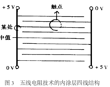

  五线电阻触摸屏的新特点是把外层电阻层只用作导体层,作为五线中其中一线,即使有裂损,只要不断裂开,对侦测计算不受影响,这无疑大大增强了使用寿命.而在内层电阻涂层中则把四线电阻技术中纵横电压分布场技术创造性巧妙的应用在同一涂层中,其结构分布如图3. 在由金属氧化物构成的细密条的x 轴上形成正向电压差,经过中值点又形成反向电压差,构成同面四线模式. 内外涂层仍用绝缘透明隔离点隔开. 当按压时内外涂层间有一触点接通,致使左侧向下电压的上端某处有不同阻值的分压产生, 据此控制器计算出该触点的水平坐标值. 内涂层上每一触点都有不同对应的x 轴坐标值. 触点y 轴方向的坐标则是由控制器测定从内涂层经触点流入外涂层(五线之一) 的电流值确定出的. 五线电阻触摸屏除使用寿命大大超过四线式35 倍,达3500 万次外,其透光率和清晰度也很高,由于工作在与外界封闭隔离状态,不怕污染,环境适应性好.它的另一个突出特点是分辨率很高,能分辨很尖细触针的触动,但怕锐器的硬戳.

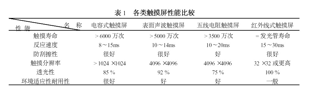

以上各类触摸屏性能优劣比较如表1.
