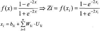

    例如其中的神经元网络算法采用了双层前馈神经元网络模型。第一层神经元网络为正切Hyperoblie S曲线型,每个神经元的功能可表示为:
    式中:
    i为第一层神经元的个数(i=1~n);xi为i的输出;b1i为i的偏置;U1i为i的输入;w1i为i输入的权值。

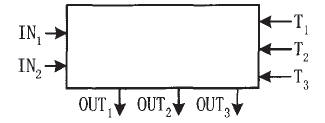

    神经元网络的算法符号为:
    其中算法变量和参数定义如下:
    IN1,IN2为神经元网络输入;T1、T2、T3为目标输出;OUT1、OUT2、OUT3为神经元网络输出。
    本误差反传的BP神经元网络算法在使用时,只需定义神经元网络输入和输出,输入目标输出,算法即可进行训练和学习,进行数值的调整,达到控制的目的。
