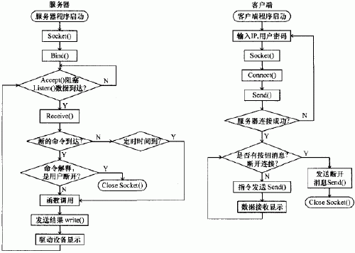

    (2) 通信建立
    服务器与客户端开始都必须调用socket()函数产生一个Socket套接字;然后服务器调用bind()函数,将套接字与本地网络地址捆扎在一起,在网络上标志该套接字;只有当服务器执行完accept()进入监听模式、阻塞状态后,才能接收客户端的connect()请求并决定是否接收数据;建立连接后,客户端与服务器之间便可以双向传输数据。服务器主要通信代码:
    listenfd=socket(AF—INET,SOCK—STREAM,0)
    bind(1istenfd,(SOCKADDR %)&sockaddr—echo,sizeof(struct sockaddr_in))
    echofd=accept(1istenfd,(SOCKADDR %)(&sockaddrcli),&sizeof(SOCKADDR));
    while((read—n=read(echofd,revbuf,BUFLEN))0)
    {.一//指令解释与函数调用}
    if((write—n=write(echofd,okbuf,strlen(sendbuff)))0)
    {.一//将结果返回给客户端}

    2.4 软件流程
    图2为软件核心流程。
图2 软件核心流程
