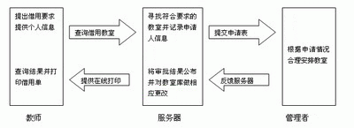

    组态一词来源于英文单词Configuration,“组态软件”作为一个专业术语,到目前为止,并没有一个统一的定义。从组态软件的内涵上说组态软件是指在软件领域内,操作人员根据应用对象及控制任务的要求,配置(包括对象的定义、制作和编辑,对象状态特征属性参数的设定等)用户应用软件的过程,也就是把组态软件视为“应用程序生成器”。从应用角度讲组态软件是完成系统硬件与软件沟通、建立现场与监控层沟通的人机界面的软件平台,它的应用领域不仅仅局限于工业自动化领域。而工业控制领域是组态软件应用的重要阵地,伴随着集散型控制系统DCS (Distributed Control System)的出现组态软件已引入工业控制系统。在工业过程控制系统中存在着两大类可变因素:一是操作人员需求的变化;二是被控对象状态的变化及被控对象所用硬件的变化。而组态软件正是在保持软件平台执行代码不变的基础上通过改变软件配置信息(包括图形文件、硬件配置文件、实时数据库等),适应两大不同系统对两大因素的要求,构建新的监控系统的平台软件。以这种方式构建系统既提高了系统的成套速度,又保证了系统软件的成熟性和可靠性,使用起来方便灵活,而且便于修改和维护。
图1

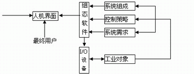

    无论是美国Wonderware公司推出的世界上第一个工控组态软件Intouch还是现在的各类组态软件,从总体结构上看一般都是由系统开发环境(或称组态环境)与系统运行环境两大部分组成。系统开发环境是自动化工程设计师为实施其控制方案,在组态软件的支持下进行应用程序的系统生成工作所必须依赖的工作环境,通过建立一系列用户数据文件,生成最终的图形目标应用系统,供系统运行环境运行时使用。系统运行环境是将目标应用程序装入计算机内存并投入实时运行时使用的,是直接针对现场操作使用的。系统开发环境和系统运行环境之间的联系纽带是实时数据库,它们三者之间的关系如图2所示。
图2

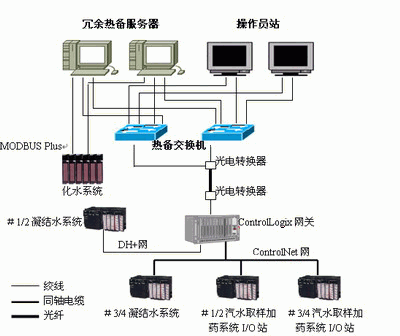

    3.1 改造前系统构成
    1) 化学补给水控制系统(4×300MW共一套)
    该系统使用SCHNEIDER MODICON的QUANTUM系列PLC,使用Modbus plus工业网现场总线作为上位机监控系统。
    2) #1、#2机凝结水精处理控制系统(4×300MW共一套)
    该系统使用AB公司的PLC/5系列PLC,使用DH+网络作为监控系统的网络通信手段,设两台上位机进行监控。
    3) #3、#4机凝结水精处理控制系统(4×300MW共一套)
    该系统使用AB公司的Conlogix系列控制器,使用ControlNet现场总线网络作为监控系统的网络通信手段,设两台上位机进行监控,并与#1、#2机处于同一主控室内。
    4) #1、#2机、#3、#4机的汽水取样及加药系统(4×300MW共两套)
    该系统使用的是安装在工控机内的A/D通讯卡,对现场取样信号进行监控,而加药系统各变频泵均为就地单片机独立控制。且#1、#2机与#3、#4机两系统分处不同位置。
    系统分布图如下:
图3
    3.2 实施方案
    根据地理位置分布综合考虑厂房要求,最后商定将中央控制室设在化学补给水控制室。根据目前系统现状,采用分步完成改造的方案。
    第一步:鉴于化学补给水控制系统与中央控制室同处一室,使用AB公司的专用协议转换通信卡件及配套软件MB+ OPC Server,完成MB+协议的转换及与上位机组态软件RSView的通信,该卡件为PCI总线形式,直接插在两台服务器上,由服务器将其接入整个以太网内。服务器采用IBM Xserver。
图4
    第二步:依据典型交换式以太网控制网络的组成,在中央控制室网络柜内设两台CISCO 24口100M交换机,完成以太网数据交换,在服务器及操作员站内安装3COM 100M工业以太网卡。并且设APC UPS电源。
    第三步:由于该系统涉及DH+网、MB+网、ControlNet网等多种现场总线,需设一网关ControlLogix Gateway 完成协议的转换。该网关应具备:一、接收现场总线各网段上的数据,并将其进行解释,转化为以太网所能接收的形式,向交换机传送;二、把系统发出的命令和数据转换为现场总线各网段的数据格式,向下传送。鉴于此,考虑到地理位置,决定在凝结水精处理控制室设一网关,该网关上配有DH+模块、ControlNet模块、Ethernet模块等。
    第四步:由于网关处与交换机处距离较远(1km左右),另考虑数据交换的实时性和抗干扰性,决定在这二者间采用光纤通信,且采用冗余互备。
    第五步:汽水取样及加药系统的重新设计。分别设两个远程I/O站,负责#1、#2机与#3、#4机的数据采集,在各站安装ControlNet通信模块,挂接于ControlNet网上,用网关内的Logix5550处理器完成数据处理和控制任务。ControlNet网络通过网关内的ControlNet模块完成网络数据交换,在通过以太网模块与以太网通信。
    第六步:二期工程网络接入(输煤系统、净水站系统、循环水泵房、工业水泵房、燃油泵房等)。

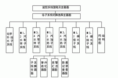

    系统监控画面采用层次型结构设计,各子系统之间很容易切换,直观反映现场工况,且便于操作人员使用,简洁、直观、功能完善是它的最大特点。采用层次型结构便于操作人员完成多个子系统的准确切换,避免由于系统结构繁琐造成的误操作。各子系统也采用相近的功能菜单,切换方便,功能完善,在同一幅主画面内可完成多项操作功能,且各子菜单均为弹出式。监控画面组成结构如图5所示。其中,各子系统均有和#1、2汽水加药子系统相似的子画面,结构图中没有逐个列出。
图5
