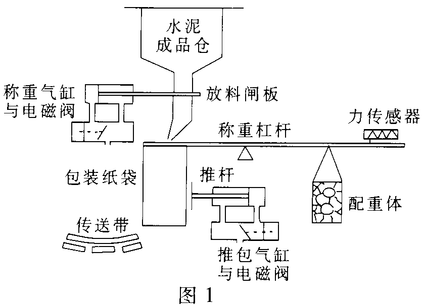

  在水泥生产过程中,成品的袋装称重是一个十分重要的环节,关键在于计量与控制系统的精确性与可靠性。图1为水泥袋装流程图。当按下启动按钮时,称重电磁阀得电,气缸打开放料闸板,成品仓中的水泥灌装到包装袋中,使称重杠杆发生逆时针偏转,当力传感器检测到的电压信号等于称重设定值时,控制装置先使闸板关断,延时后使推包电磁阀与气缸执行推包动作,然后复位,完成一次袋装称重计量过程。
  我厂成品包装车间有两台双嘴水泥包装机,形成四条袋装生产线,原使用抚顺某计算机研究所20世纪80年代末研制的z80微机控制包装系统,2003年初用西门子公司s7200系列plc对其进行技术改造,保留原工艺设备以及仪表——力传感器、称重电磁阀与气缸、推包电磁阀与气缸、操作按钮等,现场信号有检测力传感器模拟量四路、启动按钮开关量四路以及驱动电磁阀开关量八路。因此,plc的配置为模拟量输入四点,开关量输入四点,开关量输出八点。
