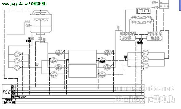

现介绍如下:我们本次的设计中有两套中央空调系统,由三台冷却水泵、三台冷冻水泵、一台冷却塔风机、两台冷水机组等主要设备组成两套制冷系统(因系统小,冷却塔功率大,实验室要求等,本系统较一般两套制冷系统不同的是两台冷水机组却只选择一个冷却塔,经计算核定,这并不影响其效果)其中冷水机组是由设备生产厂成套供应的。根据本次设计的实验室要求,我们选择了2*5匹全封闭式压缩机冷水机组。它一般是根据空气调节原理及规律等由微处理器自动控制。冷水机组由压缩机、冷凝器与蒸发器组成。压缩机把制冷剂压缩,压缩后的制冷机进入冷凝器,被冷却水冷却后,变成液体,析出的热量由冷却水带走,并在冷却塔里排入大气。液体制冷剂由冷凝器进入蒸发器蒸发吸收热量,使冷冻水降温,然后冷冻水进入冷风机盘管吸收空气中的热量。 如此循环不已,把室内的热量带出,达到降低环境温度的目的。因此,中央空调冷冻系统的工艺控制要求为:
(1)测量冷冻水供回水温度及流量,从而计算空调实际的冷负荷,根据实际的冷负荷来决定冷水机组的开启台数,达到最佳节能状态。
(2)各设备的程序联动:启动:冷却塔风机——冷却水泵——冷冻水泵——冷水机组。停止:冷水机组——冷冻水泵——冷却水泵——冷却塔风机。当其中一台冷却水泵/冷冻水泵出现故障时,备用冷却水泵/冷冻水泵会自动投入工作。
(3)测量冷冻水系统供回水管的压差△P=P1-P2控制其旁通阀(TV)的开口度,使其维持压差。

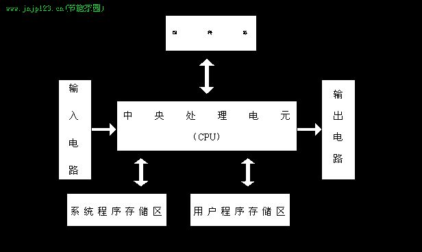

PLC实质上是一种被专用于工业控制的计算机,其硬件结构和微机是基本一致的。如图2.1.1所示:
图2.1.1 PLC硬件的基本结构
PLC主要是模块式的,包含CPU模块、I/O模块等,PLC一端接传感器,另一端接执行器,从传感器得到的数据经PLC读、运算等处理下达给执行器,执行器动作。PLC相当于 继电器的作用,其好处是可*性高,自动化程度高、可进行网络化等。

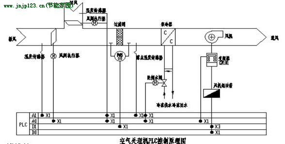

如空气处理机PLC控制原理简图所示:
1. 当启动空气处理机时,PLC发出控制指令。首先开户回风门和新风门到设定位置,然后启动送风机,同时通过控制变频器,从而调节风机的转速。
2. 露点温度与系统设定值相比较后,用PID方式调节冷水电动阀,控制冷水流量, 使送风温度达到设定值。
3. 送风机转速的快慢是由回风温度与系统设定值相比较后,用PID方式控制变频器,从而调节风机的转速,达到调节回风温度的目的。
4.当过滤网前后压差超出设定值时,PLC发出过滤堵塞报警信号。
5.当空气处理机停止运行后,新风门、回风门和冷水电动阀回复到全关位置,并关停冷水环泵。

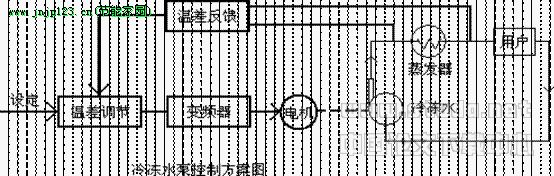

对于冷冻水系统,其出水温度取决于蒸发器的设定值,而回水温度取决于蒸发器接收的热量,中央空调冷冻水出水温度与冷冻水的回水温度设计最大温差为:5℃(比如:出水7℃,回水12℃),现采用在蒸发器出水管和回水管上装有检测其温度的变送器、PID温差调节器和变频器组成闭环控制系统,通过冷冻水温差(如:△T=5℃)控制,即可使冷冻水泵的转速相应于热负载的变化而变化。
冷水机组系统PLC电路控制简图

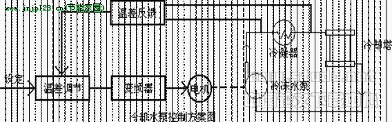

对于冷冻水系统,由于低温冷冻水的温度取决于冷却塔的工作情况,我们只需控制高温冷冻水( 冷凝器出水)的温度,即可控制温差。现采用温差变送器、 PID 调节器和变频器组成闭环控制系统,冷凝器出水的温度控制在 T2 ( 如: 37℃),使冷却水泵的转速相应于热负载的变化而变化。
