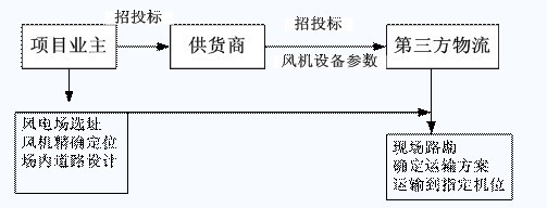

  二、运输分工
  风机设备的运输大多由风机供货商负责。供货商通常会和国内外大型的物流公司合作,通过招投标方式,将风机设备的运输外包。
  为了能够将风机顺利运到风电场指定机位,风电场项目选址成功后,就会开始与风机运输相关的工作,如根据风机机位、风机设备的运输量、路基土壤条件等因素设计修建永久性的场内道路及临时性道路。
  风机设备运输过程中,项目业主、设备供货商以及第三方物流公司各司其责,具体工作如图2所示:
  图2.风机设备运输的分工

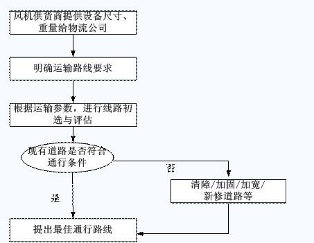

  (2)运输路线选择问题
  在选择好了合适运输工具后,风机设备的运输路线也对线路净空、沿途最小转弯半径、道路荷载强度等方面提出了要求。由于风能资源丰富的地区相对比较偏远,如山脊、戈壁滩、草原、海滩和海岛等,在这些区域建设风电场,现有道路往往不能满足风机设备的运输需要。
  物流承运方在明确了设备参数后,要对始运地至风电场的运输路线进行初选与评估。若现有的运输路线能够满足设备通行的要求,则向业主提出最佳的通行线路,并提醒业主在设备在到达前一段的时间内,保留该路线的通行要求;若现有线路满足不了通行要求,沿途需要对现有道路加宽、加固、清障甚至新修道路,则提出可供业主评估的运输线路,明确线路的内容和要求,最终选出最优的路线。具体选线方法如图2所示。
  图3. 风机运输运输路线选择方法
