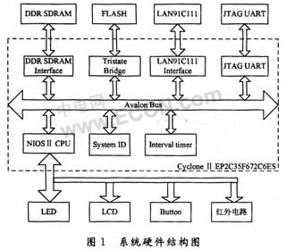

  Altera的NIOSⅡ处理器设计突出优点表现在他的灵活性和可裁减性上,系统提供了大量IP,设计者可以任意对IP进行选择,同时,用户也可以根据需要定制自己的IP,实现自己所需要的功能。图1表示本系统设计中CycloneⅡ芯片的内部配置情况以及与外围设备的连接情况。
  在本系统设计中,主要使用了如下的Altera IP,并对其进行相应设置:
  (1)NiosⅡProcessor:该IP是系统处理器模块,作为整个系统运行的控制处理核心;
  (2)FLASH Memory(CFI):该IP是外部存储器FLASH控制接口模块,完成对FLASH的时序控制;
  (3)DDR SDRAM Controller:该IP是外部存储器DDR SDRAM的接口控制模块,完成对DDR SDRAM的时序控制;
  (4)JTAG UART:该IP完成在主机PC和SoPCBuilder系统之间的字符流传输,进行程序的下载,以及硬件软件的在线调试;
  (5)LAN91C111 Interface:该IP是外部以太网芯片接口模块,完成NIOSⅡ系统对外部LAN91C111网卡芯片的控制,进而实现系统的以太网数据传输;
  (6)Character LCD:该IP是外部LCD的接口控制模块,完成对外部液晶模块显示的控制;
  (7)PIO:该IP是通用I/O控制模块,用来控制外部的输入输出;
  (8)Interval timer:该IP是系统的定时器模块,完成对系统时间的处理。

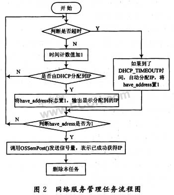

  (2)网络DHCP服务管理任务:主要用来检查DHCP服务是否成功,即系统是否成功分配到IP。该任务在完成后也自动删除。任务流程图如图2所示:

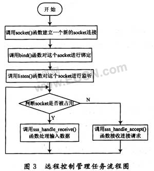

  (3)远程控制管理任务:主要用来在服务器和客户端之间建立Socket连接,在服务器端接收从客户端发送来的控制命令,并判断这些命令来进行相应操作。任务流程图如图3所示:

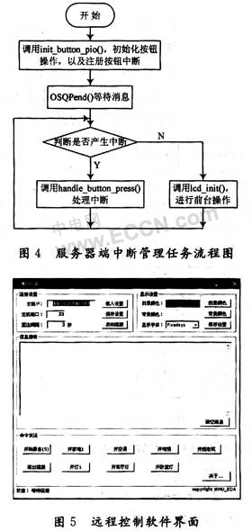

  (4)服务器端中断管理任务:主要在服务器端处理用户产生的各种中断,然后向客户端发送相应命令执行对应操作。任务流程图如图4所示。
