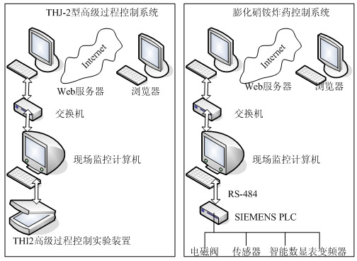

  2 系统构成框图
  本工业远程控制系统的总体框图如1所示。

  3.1 现场控制设备
  本文的设备层主要包括:THJ-2型高级过程控制系统、SIEMENS变频器、智能数显表、各种传感器、SIEMENS PLC S7-200以及智能采集模块等。在这些设备中SIEMENS PLC S7-200充当下位机作为控制器,它是现场设备层与现场控制计算机层的桥梁。SIEMENS PLC S7-200通过PC/PPI电缆与工控机的RS-485相连。S7-200 CPU将一个微处理器、一个集成电源和数字量I/O点集成在一个紧凑的封装中,从而形成了一个功能强大的微型PLC,当下载程序后,S7-200就可以按照逻辑关系控制I/O设备从而实现应用要求。还可利用多种类型的扩展模块来完善其CPU的功能。该系统中膨化罐的温度、重量、压力均用模拟量输入/输出模块EM235来控制。
  3.2 现场控制计算机
  本系统的现场控制计算机使用的是研华工控机,在硬件方面它本身带有RS-485接口,同时支持ISA、PCI类型的数据采集板卡,很方便就能与现场设备连接。本机在软件方面装有设备专用的编程软件,进行开发、编辑和控制自己的应用程序来控制可编程控制器。例如STEP 7-Micro/WIN编程软件来编辑应用程序,控制S7-200数字量/模拟量输入输出控制,还装有组态软件-MCGS 6.0网络版完成控制画面以及SQL Server 2000完成数据存储。
  1、工业控制计算机与THJ-2高级型过程控制装置的通讯
  本实验装置与工业控制计算机的通讯采用RS485串口通讯协议,通过在工控机上安装RS232/485转换板卡把工控机RS232通讯协议下的信号转换成RS485通讯协议下的信号,利用仪表控制台侧部的RS485串行接口同所有仪表进行通讯。采用二线制双绞线进行通讯。

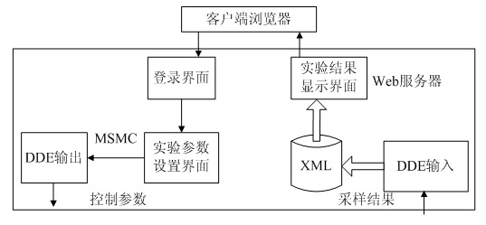

  3.3 Web服务器的实现
  Web服务器是整个系统的关键,起中转作用其中主要包括五个进程:登录界面,实验参数设置界,实验结果显示界面,Socket服务器和Socket客户端程序,其结构见图3所示。
  图3 Web服务器结构图
  登录界面,实验参数设置界面和实验结果显示界面都是用ASP.NET建立的动态网页Socket客户端程序和Socket服务器程序是用VB.NET编写,在Web服务器中同时设置Socket的服务器程序和客户端程序是为了将修改后的实验参数及时的送给工控机,实现在线实时调节参数的功能。同时工控机送回的采样值被写入XML文件,实验参数从参数设置界面传给Socket客户端程序,它们之间采用微软消息队列进行通信,是并发执行的。Socket服务器程序将工控机送回的采样值写入XML文件,实验结果显示界面同时读这个文件,并将其中的数据转换成图形的形式展现给用户。
