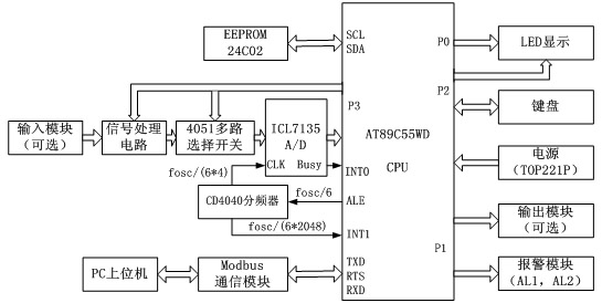

  该智能工业控制器系统框图如图1所示,它采用了AT89C55WD单片机为CPU[1],以四位半的双积分A/D转换器ICL7135串行方式进行数据采集,ICL7135的Busy信号上升沿触发定时器T0开始计脉冲数,转换完毕时Busy信号下降沿触发INT0中断读取定时器T0的计数值,经过简单的换算就可以得出A/D转换值。模拟开关4051控制8路通道的通断状态,由CPU来配置信号处理电路和多路选择开关的选通情况。12级串行分频器CD4040的基准时钟信号采用AT89C55WD单片机的ALE信号,由于程序中没有使用MOVX指令,所以ALE输出频率固定为fosc/6,经过2级分频(fosc/24=250KHz)和11级分频(fosc/12288=500Hz)分别输入到ICL7135的CLK端和单片机的INT1端,作为ICL7135的时钟基准和单片机外部2ms的定时中断。P0,P2口及P1.3用于扫描4个按键和8个共阳LED显示。24C02是基于两线制IIC总线的256字节,非易失性的EEPROM存储器,用来存放重要系统参数。TOP221P是一宽电压输入(85~260V),低功耗( 5W)的开关电源管理芯片,所以控制器可以直接使用220V市电。
  输入模块可选用:(1)热电偶和热电阻,如K、Pt100、Cu50等;(2)线性电压/电流:0~5V、4~20 mA等;(3)其它:可由用户根据实际需要指定的传感器。
  输出模块可选用:(1)继电器触点开关输出;(2)可控硅无触点开关输出;(3)SSR电压输出;(4)可控硅触发输出;(5)线形电流输出;(6)电流变送输出。
  报警模块为:2路继电器开关输出(AL1和AL2)。
  图 1 系统框图

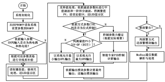

  系统程序框图如图2所示。该工业控制器启动时,先进入初始化程序,对系统进行自检。然后从EEPROM中读取相关系统设置参数到内部RAM中,读取输入规格参数SN,判断输入是否为热电偶或热电阻,若是,则依据对应的线形补偿表进行线形补偿;否则输入为线形电流或电压,不需要补偿。程序再读取2ms外部定时中断服务程序经过去抖处理的键盘的键值,用状态分析法判断处理对应的参数及LED显示界面。读取A/D采样值,根据实际现场调节数字滤波设置参数DL,进行相关滤波处理,这样得出的测量数据PV比较平滑稳定。再读取设定值SV,与测量值PV值分别送LED显示。读取控制方式参数CTRL值,若为0则是基本的位式控制:通过判断测量值PV与设定值SV的关系来决定输出,回差DF用于避免测量输入值波动而导致位式调节频繁通断或报警频繁产生/解除,当SV-PV>DF时,输出为系统允许最大输出OPH输出,否则以系统允许最小输出OPL输出;若CTRL为1则为智能专家PID控制。
  图 2 系统程序框图

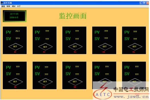

  由于组态王6.51软件[5]中的Modicon Modbus(RTU)驱动程序是基于Modbus通信协议编制的,因此应用时只要参照组态王软件的手册进行操作,通过编制监控画面,设置波特率,校验方式,通讯方式,下位机地址,进行通讯用的I/O变量及类型,变量寄存器以及采样频率等来实现与下位机的通信。图6是用组态王6.51软件编制的连接10台工业控制器的监控系统画面。设置波特率为4800,无校验,Modbus (RTU)unpack方式,地址1~10,数据采集频率为400ms。由于实际监控系统上只挂了第一台工业控制器,其余的画面上显示出了“???”号。该上位机监控系统可实现对下位机数据读写显示,历史数据保存查询,报警,报表打印等功能,从而实现了基于Modbus现场总线的智能工业控制器上位监控系统的设计。
  图 6 监控画面
