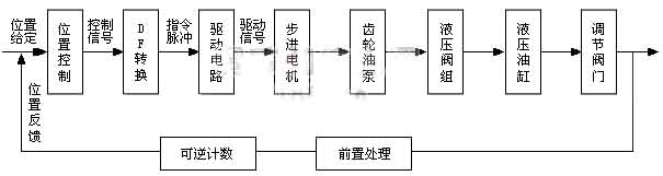

2.2液压驱动系统
  液压驱动系统由双杆液压油缸、液压阀组、双向内啮合齿轮油泵、高压电磁阀及弹簧等组成的液压驱动回路,系统回路的原理框图如图2所示。该回路采用双向定量内啮合式齿轮油泵,通过改变油泵输入转速和油流的方向,控制液压缸的运动方向和速度,回路中压力的大小取决于负载的大小,因而没有过剩的压力和多余的流量,效率较高。回油背压可直接作用在油泵的吸入口上,变为推动油泵旋转的动力,减少原动机的功率消耗。当换向时由于运动惯性而产生的液压冲击,可以被回收变成推动油泵旋转的动力。由于依靠液压泵改变油流方向,因而换向冲击小,适合于功率大、换向频繁的液压系统。

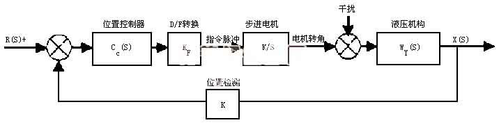

3.1机电伺服控制系统的动态特性分析
  机电伺服控制系统的动态特性主要取决于位置控制器和步进电机的特性。步进电机是将脉冲信号转换成机械角位移的执行元件。步进电机转子的角位移的大小及转速分别与输入的电脉冲数及其频率成正比,并在时间上与输入脉冲同步。图3为闭环步进位置控制系统的动态结构图,它包括位置控制器、被控对象和反馈通道等部分。
图3闭环步进位置控制系统的动态结构图

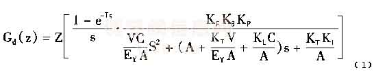

3.1.1位置控制器的传递函数
根据电液转换器的位置控制特点和最小拍控制理论可得广义对象传递函数为:
考虑到泄漏系数可以通过制造精度的提高而减少到不足以引起系统误差,因而可以忽略泄漏系数的影响,式(1)变为:
式中:T-位置检测采样周期;K-对象增益,(K=KFKθKPKYA)/VC;N=(VC+A2EY)/VC。

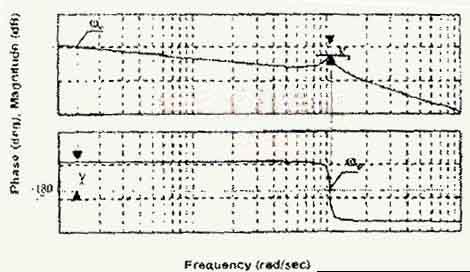

3.3智能阀门电液执行器的动态稳定性分析
根据前面的理论分析和图3所示的系统结构,近似认为泄漏系数K1=0,可得系统开环传递函数为:
式中Kd=KFKθKPK为系统增益,当Kd=280时,根据式(7)作出的开环波德图如图4所示。
  根据奈魁斯特判据,当开环传递函数在右半S平面没有极点时,闭环系统稳定的充分必要条件是低于增益穿越频率ωc的频率范围内开环相频率特性不穿越-180o线,相位裕量γ不小于30~60o,增益裕量Kd不小于4dB。
由图4可知,相位裕量γ为90o,增益裕量Kd为11dB,符合奈魁斯特判据,所以系统是稳定的。
