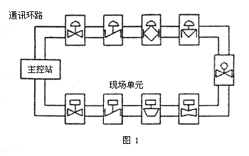

2、系统结构
不同的阀门执行器现场总线控制系统在结构上是基本相同的。它们一般是由主控站、通信环路和现场单元(本体为阀门或执行器)组成。系统结构框图如图1所示。

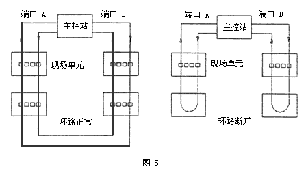

2.2 通信环路
如前所述,一般工业现场中的阀门或执行器与控制室之间传输信号所需的接线非常复杂,安装与维修都很困难,费用也很高。而阀门执行器现场总线控制系统中使用的两线或三线电缆既安装简单、维修方便、工作效率高,又成本低、节省费用。特别是系统中所有阀门或执行器用这种电缆一台一台串接起来后形成一条闭合的环路时,每台阀门或执行器都能从环路的两个方向与主控站进行信息和数据的交换,相当又给系统增加了一条冗余通信路径。
系统运行期间,除了正常的工作之外,环路电缆不停地被扫描查询,以确定其是否完整。若通讯环路完整无损,主控站将依过程控制的需要通过环路电缆向现场单元发送控制命令,同时接受现场单元发回的工作状态信息。当然,所有现场单元都已预先设置好了地址并随时准备接受命令和接受查询。一般情况下,主控站要发数次命令。每发一次命令,都要接收到被询址现场单元的应答一次。否则,系统将按环路故障进行处理。现场单元的应答时间则由现场单元的数量以及环路距离所决定。
通信环路一旦断开,在环路断点一侧的现场单元将会自动地形成各自一侧完整的环路,继续保持主控站与所有现场单元之间的通信。图4为几种常见的环路故障。图5则是系统正常工作时和环路断开后两种方式的工作原理示意图。
![](/Editor/UploadFiles/learns02/201034111338882.jpg)
![](/Editor/UploadFiles/learns02/20103411139311.jpg)
环路断开后,主控站首先通过端口
A向与其连接的第一台现场单元发送命令,同时接收该现场单元的应答。然后再向第二台现场单元发送命令,同时也接收这台现场单元的应答。这样,发送命令,接收应答,连接现场单元的环路一步步扩大,直到环路断点处不能再继续下去为止。与此同时,主控站也通过端口B向相反方向的现场单元发送命令并接收应答,直到断点前的现场单元。用这种方法,主控站不仅从环路两个方向确定了断点位置,也确定了断点两端现场单元自行构成的返回路径,从而保证所有现场单元与主控站之间的通信工作始终不被中断。
作为环路故障检查的必要手段,主控站一般要重复进行检查。即不断地发出命令,接收应答。在正常情况下,从端口A发出命令,再由端口B接收应答。
