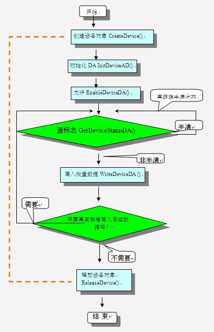

  当您有了hDevice设备对象句柄后,便可用InitDeviceDA函数初始化DA部件,关于频率等参数的设置是由这个函数的pDAPara参数结构体决定的。您只需要对这个pDAPara参数结构体的各个成员简单赋值即可实现所有硬件参数和设备状态的初始化,然后执行EnableDeviceDA这个函数来启动DA设备。接着便可用GetDeviceStatusDA反复跟踪DA的FIFO状态,以实现连续不间断输出,当您需要停止DA设备时,同样调用EnableDeviceDA便可帮您实现(但设备对象hDevice依然存在)。具体执行流程请看下面的图2.1.1。
  注意:图中较粗的虚线表示对称关系。如红色虚线表示CreateDevice和ReleaseDevice两个函数的关系是:最初执行一次CreateDevice,在结束是就须执行一次ReleaseDevice。
