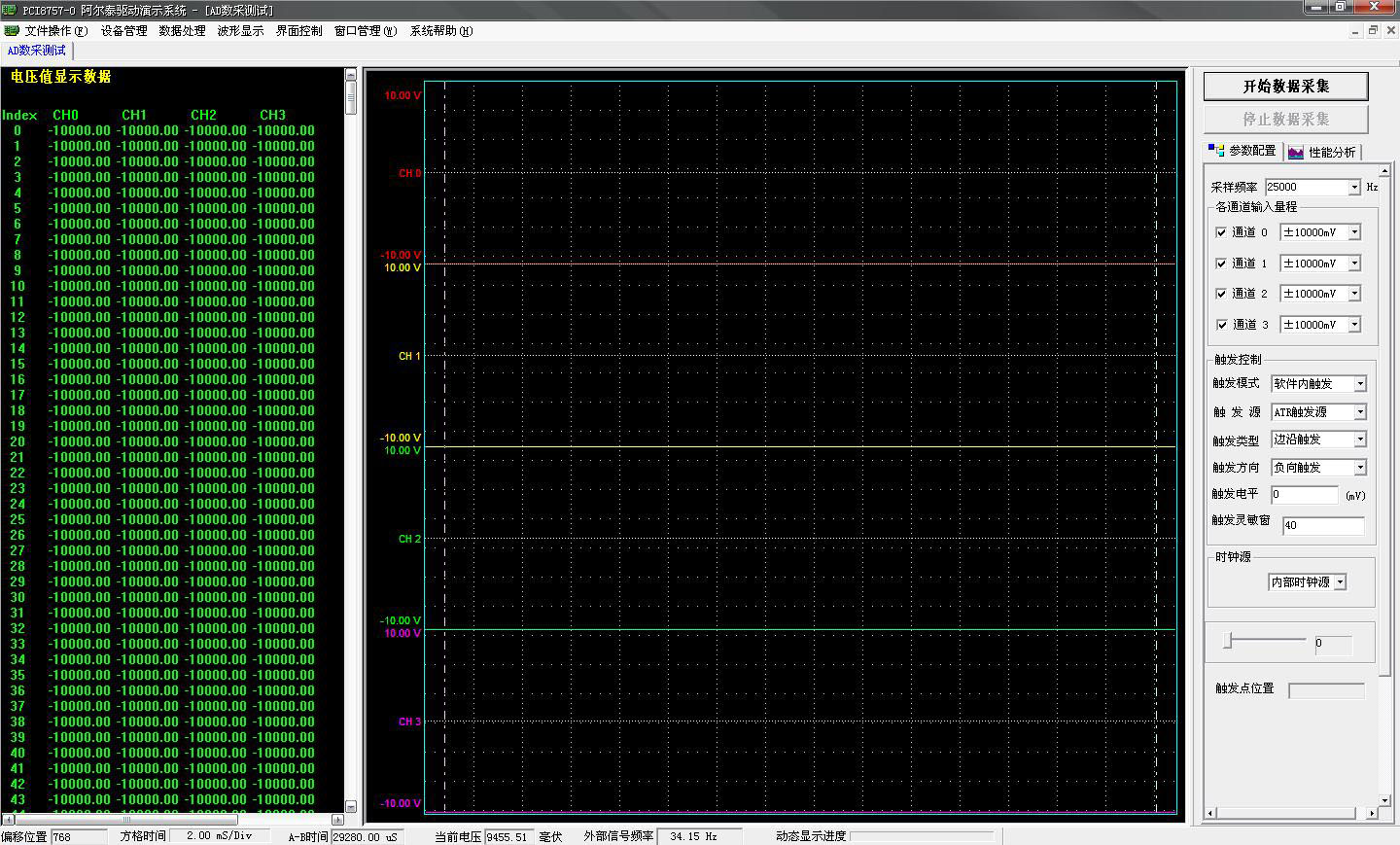

1,你可以简单的认为,我们提供了一个基于板卡的示波器软件,见下图:
数据采集卡软件
我想这是比较直观的,当然板卡性能不一样,程序上所体现的功能也不尽相同

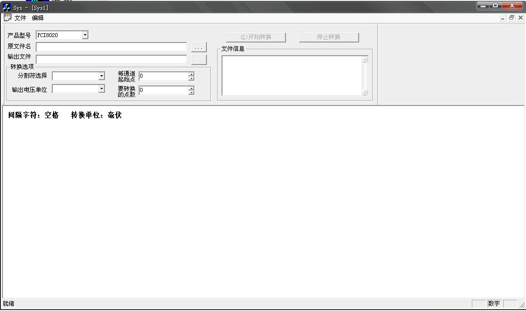

2,是可以进行数据存储的,我们存成一个以pci或者是usb为后缀的二进制数据文件,能够用我们的示例程序打开。客户可能需要存成文本或者excel,我们会提供数据转换程序转换
生成文本格式的文件,如果要存成excel,直接选择excel中的导入功能即可。另外我们的存储数据都带有相对时间标签。如果你需要直接往数据库写,那就需要您在我们程序代码的基础上进行二次开发了,这需要一定的功底。存储深度取决于硬盘容量及单个数据所能存下的最大数据量(可分几个文件存)
