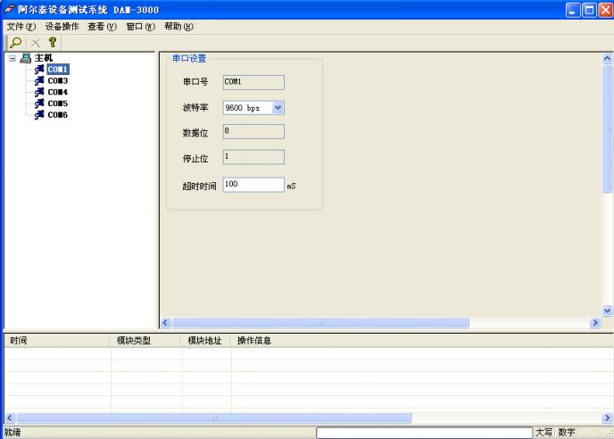

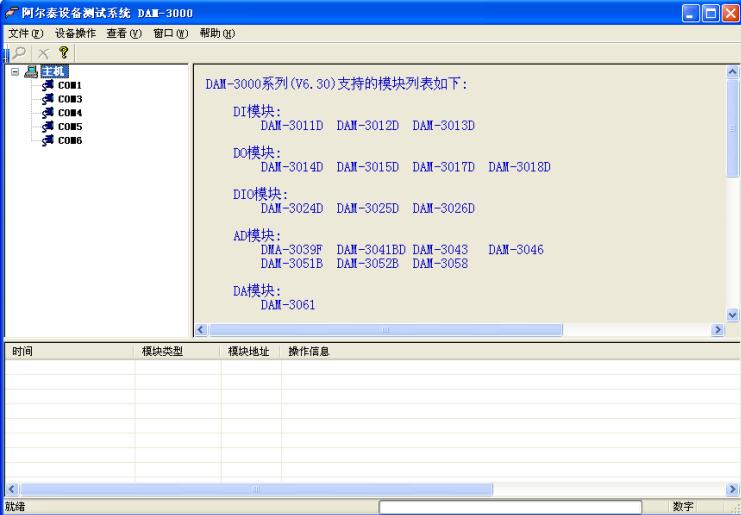

当您安排了 DAM-3000 软件后,点击软件,首先您看到的了图 1 界面:
                                                                                图1:启动界面
在启动界面上,罗列了本软件支持的 RS485 模块的型号,软件的版本号,以及本地计算机的串口个数。
当您要搜索模块时,您只需选择与您模块相连接的串口,右侧便会显示当前串口的配置信息(如图2 所示)。
其中包括串口的波特率,串口的数据位,串口的停止位,以及串口的超时时间。
                                                                            图 2    串口配置界面

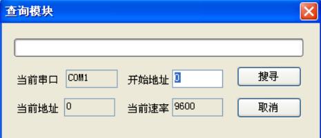

    您通过对串口进行配置后,就可以搜索模块了。点击工具条上的按钮 ,将弹出图 3 所示的搜索对话框。在对话框里,显示了当前搜索的串口及串口的波特率,同时,您可以更改“开始地址”设置搜索的起始地址。
                                                                             图 3   搜索对话框

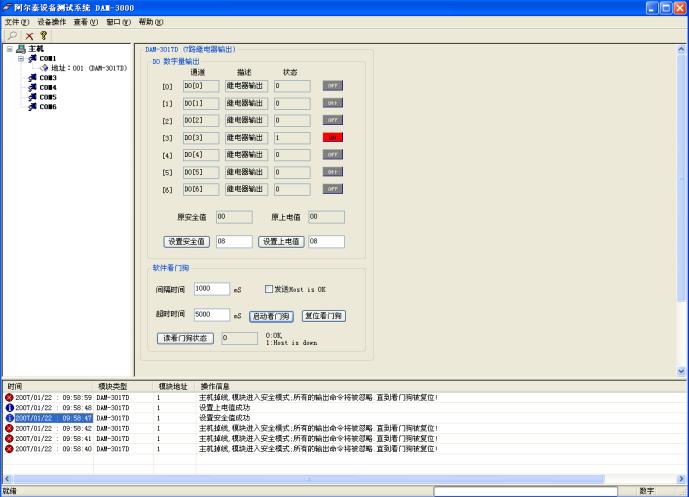

    当搜索到模块时,在左侧的树型视图中,将在相应的串口下添加模块项,其中包含了模块的地址,以及模块的类型。以 DAM-3017D 为例,此模块接在串口 1 中,地址为 1,模块类型为 DAM-3017D。在您选择了此模块后,将显示图 4 所示了 DAM-3017D F操作界面。
                                                                    图 4 DAM-3017D操作界面

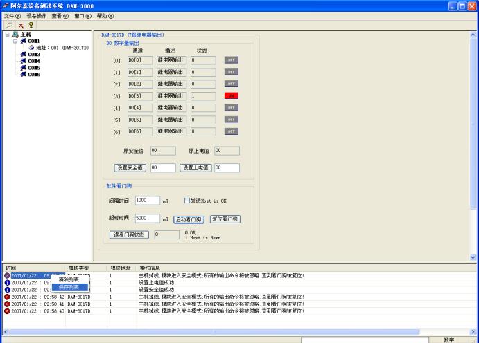

而在窗口的下侧列表中,将列举各种操作信息,包括操作时间,模块类型,  模块地址,以及操作失败,成功以
及模块状态等信息(如图 5 所示)。本列表采取手动清除,如果您想清除列表,请右击列表,在弹出的菜单项上选
择“清空列表”。如果您想保存信息,选择菜单项“保存列表”即可。
                                                                图 5   模块操作信息及状态
