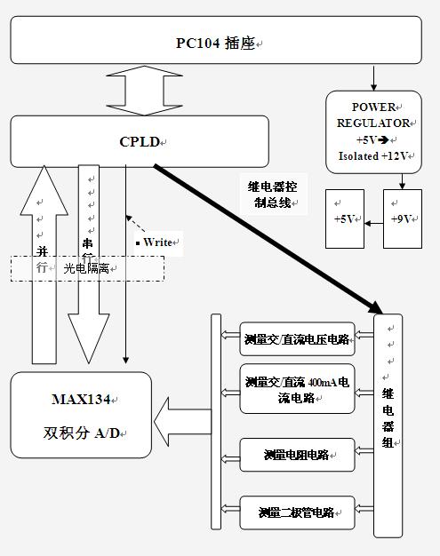

 二.   硬件结构
三.        软件开发说明
●测量操作,软件(包括CPLD逻辑和上层软件)需要做两件事情:
1.            通过选择继电器开关把测量信号送到A/D采集芯片进行数据采集。
2.            对A/D芯片进行写配置和读取数据。
●继电器选择控制信号说明:
1、AC/DC电压测量:继电器组不进行操作;
2、电阻测量:继电器K2、K3闭合,其它复位;
3、二极管:继电器K2、K3、K4闭合,其它复位;
4、, AC/DC电流测量:继电器K1闭合,其它复位;

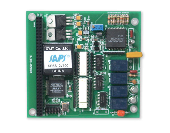

       ART7001嵌入式万用表卡图片
