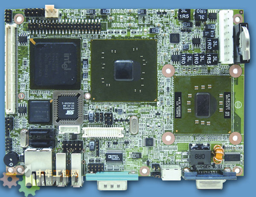

第二步:选择规格

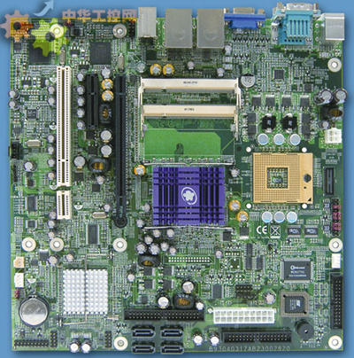

有时,对于客户的需求来说,尺寸为13.33×4.98英寸(338.58×126.39mm)的单板计算机(SBC)显得过于庞大。OEM应可以改用一系列较小的尺寸的计算机。例如,很多制造商能提供各种不同规格的计算机主板,包括3.5英寸和5.25英寸的ECX、ETX和半长ISA SBC。此外还有PC/104及Mini-ITX、Micro-ATX和ATX等嵌入式主板。小型主板(通常为4×5.75英寸)一般包括移动芯片组和处理器,可选择双路视频输出、无风扇配置及通过ISA、PCI或Mini-PCI实现的扩展能力。大型主板的尺寸可达9.6×12英寸(243.8×304.8mm),可提供移动或最新多核技术。
表I. 嵌入式计算机板的规格比较。
部分主板还带有复合接口或S视频接口,可用于选用电视替代电脑显示器作为显示装置的医疗器械。ECX规格提供3.5英寸的较小占地面积,但不具备容纳最新多核技术的物理能力。ATX等大型主板的优势在于其不仅能支持最新的微处理器,而且还带有更多的功能和扩充插槽。ATX规格一般提供6个扩充插槽。但Mini-ITX规格可能最经济实用。集成主板可小至170mm2或者6.7平方英寸,显然比115.2平方英寸(2926.1mm2)的ATX规格更加紧凑。
部分制造商推出了利用英特尔C2Q技术的加强型Mini-ITX嵌入式系统主板。尽管这些高级嵌入式计算机主板一般仅能支持单一的扩充插槽,但它们利用了一个PCI-E×16插槽运行额外的显卡。6个SATA(串行高级技术附件)端口提升了系统容量,使得高级Mini-ITX特别适用于数据存储。其千兆位以太网端口可提供高性能的网络传输。
