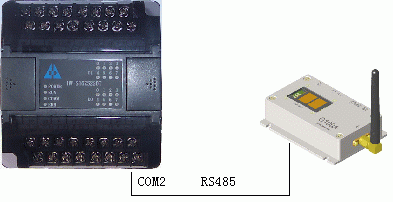

1、海为PLC与北京捷麦G100 GSM短信模块的连接如下图:

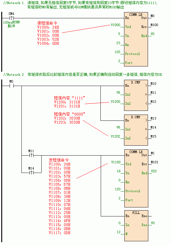

因为北京捷麦G100 GSM短信模块采用厂商自主通讯协议,所以海为PLC采用自由协议与其通讯,为了方便理解,将要发送是数据串按字节存放在寄存器中,以低字节模式发送即使用COMM.LB指令。
例子完成每100mS读一次短信,如果收到正确的短信“0000”或“1111”则回复一条短信:
读短信命令放在“初始寄存器表”中(寄存器V1000-V1004),随程序一起下载到PLC中。
V1000:24H V1001:00H V1002:00H V1003:52H V1004:0DH
发短信命令放在“初始寄存器表”中(寄存器V1100-V1117),随程序一起下载到PLC中。
V1100:24H V1101:00H V1102:00H V1103:57H V1104:0DH V1105:D7H V1106:0BH V1107:01H V1108:39H V1109:12H V1110:07H V1111:04H V1112:25H V1113:00H V1114:4FH V1115:00H V1116:0BH V1117:0DH
要比较的短信内容存在寄存器V1200-V1203中,如果短信内容等于“1111”或“0000”则回复短信“OK”。
短信内容“1111”:V1200:3131H V1201:3131H 短信内容“0000”:V1202:3030H V1203:3030H
程序图如下:

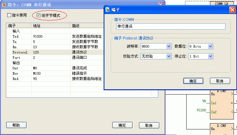

 COMM自由通讯指令自带通讯协议格式定义端子Protocol,可以通过双击COMM指令,以配置方式输入,如下图:
