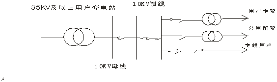

按照《供电系统用户供电可靠性评价规程》规定,供电系统的用户分为高压用户、10KV用户、低压用户。高压用户是指35KV及以上电压受电的用户,10KV用户是指10(6、20)KV电压受电的用户,低压用户是指380V/220V受电的用户。
高压用户和10KV用户如下图所示:
从上图看出:提高10KV用户的供电可靠性,可以通过以下方式方式实现;
1、通过提高高压用户的供电可靠性来提高10KV用户供电可靠性;
2、通过加强10KV电力网络的运行管理、检修、改造等实现提高10KV用户供电可靠性
