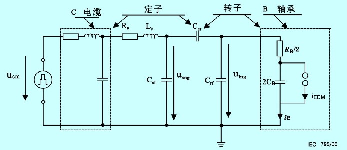

  变频调速产生的轴电流是另一种机制,它是由电压源型变频器产生的所谓共模电压引起的,此共模电压是变频器所固有的,缘于它的电路结构和控制策略,其峰值约为交一直一交电路中间直流电压的50%,可以认为是三相系统的零序电压分量,特别包含了变频器输出电压中的谐波成分,共模模型的等值电路图如图1所示,轴电流最后返回到变频器的中性点。
  图1中:
  图1共模回路与轴承电压
  b代表轴承;
  iedm静电放电加工电流;
  c 代表电缆;
  l0 漏抗;
  csr定子与转子间电容;
  rb 轴承电阻;
  cb轴承电容;
  r0绕组电阻;
  csf机座电容;
  usng 定子中性点对地电压;
  crf转子机架电容;
  ubrg轴承电压;
  ib轴承电流;
  ucm共模电压。
  5.2降低轴承电流的原理
  从图1中可以看出,共模电压ucm源自变频器,为了降低轴承电流ib,原理上可以降低ucm,加大电缆的分布电容、csf和crf以及加大电缆的阻抗、电机的ro、lo和轴承的电阻rbcsr,但在实际措施上有些参数是不易或不合适改变的,且因电机的大小不同,是否需要采取措施或采取何种措施均有所不同。

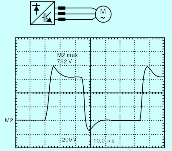

  7.1输出电抗器
  特殊设计用以降低输出电压峰值及dv/dt,但要注意,特别是带铁心的,当设计不当时,可能延长电压过冲(overshoot)的持续时间。使用电抗器以后可以增加峰值上升时间约5μs,而将峰值电压降至792v,通常该电抗器由变频器成套供应并装在变频器柜中。这种电抗器还能减少电缆的电容充电电流,而在较大功率时,可使电缆长度达到几百米而不致危及电机绝缘。

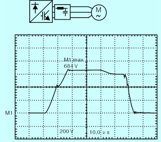

  7.2限压滤波器(dv/dt滤波器)
  它除了电抗器之外,还包含有电容器或阻容吸收整流桥,可明显的降低峰值电压和增加峰值上升时间(减少dv/dt值)。例如峰值可降至684v,dv/dt为40v/μs,但对电机约损失电压0.5~1.0%,因而会减少启动转矩和最大转矩。这种滤波器主要用在电机绝缘水平相对比较弱的场合。

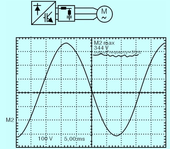

  7.3正弦波滤波器
  特殊设计的一种低通滤波器,以滤除高频电流使输出成为正弦波电压,通常有下列两种类型:
  (1)输出相电压和线电压都是正弦波;
  (2)输出线电压为正弦波。
  这种滤波器比较贵,而且有缺点,即损失电机电压10%,故也不宜用于要求高动态性能的场合,它主要用于一些特殊场合。

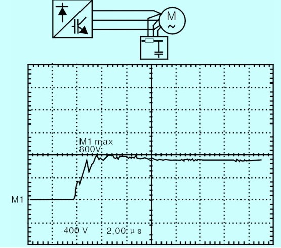

  7.4电动机机端单元(与电机一体的单元)
  它安装在电机近旁并连接在电机端子上,其目的是使电机阻抗与电缆阻抗匹配以防止电机反射电压而使电压升高(在匹配最不利情况,电压可升高一倍),例如峰值电压现只有800v,但它也要增加损耗约0.5~1.0%。上述四种措施的特性如图2所示[2]。
