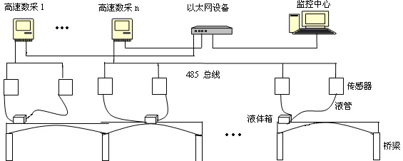

图1光电液位挠度监测系统示意图
  光电液位挠度监测系统示意图如图1 所示,液体箱位于桥墩处,每一个液体箱通过若干液体管道可连接若干个挠度传感器。传感器的分布根据用户需要测量的部位情况而定。多个传感器通过RS-485总线串联起来连接到高速数据采集设备(以下简称高速数采)。一个高速数采可以连接多个这样的485总线网络 [1]。当然也可拥有多个高速数采(如果需测的点数多)。多个高速数采可连接到一个以太网设备上,由以太网设备通过光纤等外部线路将数据传送监控中心进行显示和分析。
  挠度传感器是本监测系统的核心部分,它的主要任务对上位机发来的命令进行解释和执行,根据不同的命令执行不同的操作。传感器是由液体位移传导部分、光学液面位移识别部分、数据处理部分三部分构成。根据连通管的原理,即连通器里如果只装有一种液体,在液体不流动时,各容器中的液面总保持相平。将液体箱置于桥墩处,当桥梁有挠度变化时桥墩处是保持静态不动的,而此时传感器内部的液体位移传导部分就会产生位移变化即挠度变形值,此时光学液面识别部分将测得的位移变化信号量传给数据处理部分,由数据处理部分对接收到的信号进行滤波,A/D转换等一系列操作,将最终得到的数字信号量通过RS-485总线送到以太网设备,然后由以太网设备将收到数据桢转化TCP/IP数据报通过光纤等外部网络传给监控中心。

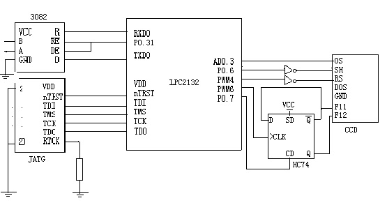

  用LPC2132实现挠度传感器功能的硬件连接图如图2所示。

  2.1 LPC2132与CCD的连接
  CCD是charge couple device的简称,是由一系列相邻的MOS(金属氧化物半导体)存储单元构成。其工作原理是:光敏元在受到外界光照射时可以产生电荷,此电荷被存储在MOS存储单元中,而产生的电荷的多少与光的强度和照射时间成正比。在一定时序的外加电压驱动下,CCD中存储的电荷可以一个接一个地顺序移出,这样,CCD的输出端就产生了与存储电荷成正比的输出电压。因此它主要用于图像的记录、存储等方面。
  在本系统中CCD属于光学液面位移识别部分,它的主要作用是识别液体位移传导部分中的液体位移的变化量。因此在介绍LPC2132与CCD的连接之前先介绍一下光学液面位移识别部分的工作原理和构成,如图3。
图3 光学液面位移识别部分 原理图
  图3中所示的透明管通过液体管道与桥墩处的液体箱相连接,它们共同构成液体位移传导部分。在实际应用中透明管总是与水平面保持垂直。当发生挠度变化时桥梁带动传感器一起做竖向位移运动,这样位于传感器内部的透明管就与其中的液体产生了相对运动。给我们的感觉就好象是液体在透明管中上下运动。
  光学液面位移识别部分主要由透明管,光源,透镜,以及CCD组成 。透明管中的液体为不透明状,由若干个LED组成的线光源发出的均匀光将透明管的背景照亮,由于光在不同形状介质中的折射率不同,使得通过透镜后玻璃管的像在CCD的中间部分形成一条暗带,上下边缘部分的透射光相对较强,形成亮带,中间暗带的宽度为玻璃管内液柱在CCD上所成的像,通过像的大小来获取液面的高低,从而达到识别液位的目的。
  本系统中CCD采用的是日本TOSHIBA公司生产的线阵CCD产品TCD1208AP,它具有2160个像元,像元尺寸及间距为 14mm´14mm,灵敏度高,暗电流低,工作电压为单一的5V,为二相输出的线阵CCD器件,是早期TCD142D的改进型,价格低廉,灵敏度高,应用广泛。采用ARM系列微处理机可极大地简化其驱动电路,增强其工作稳定性。
  TCD1208AP是采用二相驱动脉冲工作,时序脉冲驱动电路提供四路工作脉冲:即光积分脉冲SH,电荷转移脉冲F11、F12,输出复位脉冲 RS 。在具体的实现方式上,用一路PWM做RS,对RS处理后通过74HC74进行两分频,产生F11、F12。通过定时器控制通用IO口来产生SH信号。驱动脉冲的电平采用74HC04加上拉电阻控制。由于线阵CCD的典型复位脉冲是1 MHz,对单片机的速度有一个最低要求,所以要实现这种驱动方法必须使用指令周期小于1 us的单片机。ARM单片机的时钟能高达60MHz,完全能满足要求。
  从CCD得到的模拟信号直接送入LPC2132内部的A/D转换器进行处理。
  2.2 LPC2132与SN65HVD3082的连接
  因为在系统中需要对多达几十个点进行挠度检测,且每套挠度传感器只是整个系统的一个基本单元,它既需要外部输入一些必要的信息,同时,也需要向外部输出自身的运行参数和状态。所以为了满足设备控制的要求,我们采用了网络控制技术,即将众多设备有机地连成一体,以保证整个系统安全可靠地运行。系统采用 RS-485总线方式组成整个传感器网络,可以实现系统的多机通讯。由于485总线是异步半双工的通信总线,即在某一个时刻,总线只可能呈现一种状态,所以这种方式一般适用与主机对分机的查询方式通信,总线上必然有一台始终处于主机地位的设备在巡检其他的分机,本系统中的高速数据采集设备充当正是主机的角色。
  系统中的RS-485驱动器采用了德州仪器公司的485驱动芯片SN65HVD3082,该芯片体积小,功耗极低,在1/8负载下可以同时驱动多达 256个相同接口的设备,驱动速率可以达到200kb/s。在具体的应用工程系统的现场施工中,由于通信载体一般是双绞线,它的特性阻抗是120Ω左右,所以在线路设计时,在RS-485网络传输线的始端和末端各应接1只120Ω的匹配电阻,以减少线路上传输信号的反射[3]。这是因为,导线和地之间也存在分布电容,虽然很小,但在分析时也不能忽视。
  2.3 LPC2132与其他部分的连接
  与LPC2132连接的其他部分还有:系统时钟电路、复位电路和JTAG接口电路等。这几部分比较简单。 LPC2100系列ARM7微控制器可使用外部晶振或外部时钟源,内部PLL电路可调整系统时钟,使系统运行速度更快(CPU最大操作时钟为60MHz)。倘若不使用片内PLL功能及ISP下载功能,则外部晶振频率范围是1MHz-30MHz,外部时钟频率范围是1MHz-50MHz;若使用了片内PLL功能或ISP下载功能,则外部晶振频率范围是10MHz-25MHz,外部时钟频率范围是10MHz-25MHz。这套系统使用了外部11.0592MHz晶振。这样可以使串口的波特率更精确,同时也能够支持LPC2132微控制器芯片内部PLL功能及ISP功能。由于ARM芯片具有高速、低功耗、低工作电压等特点,导致其噪声容限低,对电源的纹波、瞬态响应性能、时钟源的稳定性、电源监控可靠性等诸多方面提出了更高的要求。在本系统中,复位电路使用了CAT809T电源监控芯片,复位延时可达 250ms,RESET产生的复位脉冲完全满足时序的需要。另外系统还预留了JTAG接口电路来方便调试和下载程序。

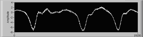

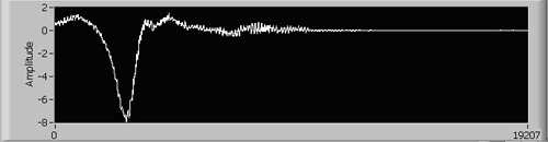

  图4、5为从监控中心中的上位机软件LabView[4]中截取的桥上过车时的桥梁挠度波形图。.
图4只有一辆车通过桥梁时桥梁的挠度波形
图5 多辆车连续通过桥梁时桥梁的挠度波形
  图中曲线弯曲度代表了车辆通过时桥梁的挠度,将这些数据实时保存下来就可以得到桥梁长期的挠度变化情况。对这些数据进行定期分析就可了解现阶段桥梁的健康状况。
