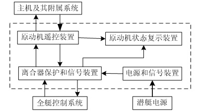

  2.1 遥控系统硬件组成
  潜艇主机遥控系统由原动机遥控装置、离合器保护和信号装置、电源和信号装置、原动机状态复示装置组成,各部分的连接关系及与潜艇上其它设备的连接关系如图1所示。虚线部分为潜艇主机遥控系统。
  遥控系统各部分的主要功能如下:
  1) 原动机遥控装置。在原动机处于遥控状态时,完成原动机的盘车、吹车、启动、调速、正常停车、应急调节器停车、应急保护停车等功能,显示原动机的运行状态、报警信号、停机信号,并与离合器保护和信号装置一起对原动机进行安全保护。
  2) 离合器保护和信号装置。显示气动轮胎离合器的状态,接受全艇控制系统的信号并向其反馈信号,与原动机遥控装置一起对原动机进行安全保护,并与电源和信号装置一起控制整个遥控统的工作状态。
  3) 电源和信号装置。将潜艇所供的电源处理后,根据遥控系统的工作状态将电源分配到其它装置,并与离合器保护和信号装置一起控制整个遥控系统的工作状态。
  4) 原动机状态复示装置。根据原动机遥控装置中各量的状态对原动机的运行状态、报警信号、停机信号等进行复示。
图1 遥控系统组成及与其它设备的连接关系

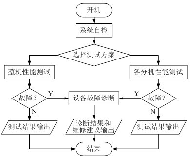

  虚拟仪器的软件开发环境目前主要有两类:一类是文本式的编程语言,如Visual C++、Visual Basic、C++、 LabWindows/CVI等;另一类是图形化编程语言,具有代表性的有LabVIEW、HPVEE等[8]。图形化编程语言和文本式编程语言相比,具有编程简单、直观、开发效率高的特点;而文本式编程语言灵活性较好,用户可以灵活的添加功能,而且比图形化编程软件开发成本低。考虑到本自动测试系统有大量的信号仿真、信号检测、数据处理,而且需要有大量的图形界面处理,选择LabVIEW作为软件开发平台。程序框图如图3所示。
图3 自动测试系统软件程序框图

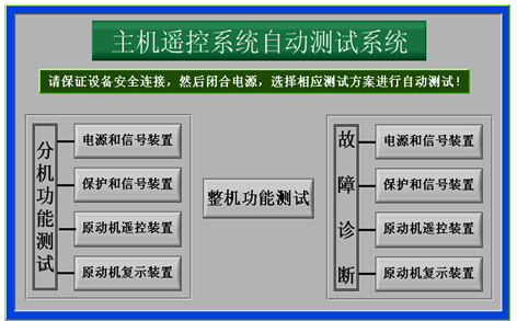

图4 自动测试系统主界面
  系统开机后,首先进行测试系统本身的自检,如无异常,进入自动测试系统主界面,如图4所示。用户可以根据需要选择测试方案,测试方案分为以下三种:
  1) 整机功能测试。点击主界面上的“整机功能测试”按钮进入整机功能测试主界面。当控制系统的所有设备正常连接时,针对控制系统整体的所有功能(电源变换功能、信号指示功能、原动机控制功能、遥控和保护功能),仿真模拟被控对象的工作过程,按照程序设置送给控制系统所需的输入信号,检测其输出信号,根据输入矢量和输出矢量之间的关系判断整机功能是否正常。如果功能测试不正常,则控制系统有故障,将故障定位到分机。
  2) 分机功能测试。在“分机功能”测试区点击分机名称按钮进入相应分机的测试界面。根据该分机的工作原理和功能,仿真模拟被控对象的工作过程和与其相联系的其它分机的耦合信号,按照程序设置送给该分机所需的输入信号,检测其输出信号,根据输入矢量和输出矢量之间的关系判断该分机功能是否正常。若不正常,则该分机有故障,视具体情况可以初步确定该分机的故障性质和故障部位。
  3) 故障设备的故障诊断。当通过“整机功能测试”或“分机功能测试”判断出某个分机故障时,就要对该分机进行详细的故障诊断。故障诊断时可以采用各种合理、先进的故障诊断方法搜寻故障的原因,尽可能将故障定位到元器件,提高故障诊出率,并尽量减少漏报和误报现象。本系统中采用以故障树分析法为主、模糊神经网络推理为辅的诊断方法。对故障设备故障树的构造,采取理论与实践相结合的方法,即在详细分析其工作原理的基础上,结合大量的人工诊断的经验,构造合理的故障树。故障诊断时,先将故障树结构存入计算机中,然后采取自上而下的方式进行故障搜寻和定位,测试时,工控机根据需要不断向故障设备送出故障激励矢量,同时采集关键电子元器件的响应矢量,根据激励矢量和响应矢量的关系进行故障定位。当需要辅助推理时,采用模糊神经网络推理方法,最终搜寻到故障的真正原因。当需要人工辅助时,软件会提示用户进行辅助测试,并提示人工辅助的方法。
