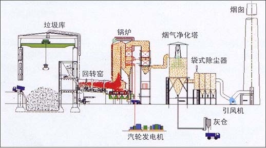

回转炉床垃圾气化焚烧是目前被广泛采用的垃圾焚烧技术。垃圾在倾斜绝热的回转窑内进行干燥热解,在此过程中供入适量的热风,热风既能为垃圾干燥热解提供热量,同时热风中的氧气可与热解产生的可燃气体进行燃烧反应,反应产生的热量使回转窑温度升高,从而使后续热解得以连续充分进行。回转窑的旋转使炉内垃圾沿炉壁不断翻滚,使垃圾的干燥热解均匀快速,燃烧彻底。
垃圾燃烧过程产生的热量被锅炉中的水吸收并汽化为高压蒸汽,驱动汽轮机高速转动,达到发电的目的。
回转炉床垃圾气化焚烧发电项目主要包括以下装置:
 垃圾预处理  负压密闭垃圾库  回转窑及余热锅炉  烟气净化装置  汽轮机发电机组  输配电系统

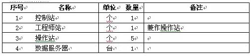

在垃圾焚烧发电厂,SunyTDCS9200集散型控制系统的配置需根据装置的规模和要达到的自动化水平进行配置。对于680t/d规模级的垃圾焚烧发电装置,如果要求较高的自动化水平,包括裕量在内,控制系统共计I/O点数为518个。为此,形成如下系统配置:

控制站负责采集现场变送器、传感器测量的工艺过程参数,根据控制方案进行数据处理,并将处理结果发送到现场执行器,实现对生产过程的控制和保护。操作站实现对生产过程的状态监视、控制操作、数据记录等功能,通过设置密码限制不同级别人员操作,不同的操作站实现对不同生产装置的监控。工程师站主要在工程实施阶段完成对SunyTDCS9200集散控制系统的硬件配置和软件组态工作,正常生产时,除具备操作站的所有功能外,还可以实现系统诊断和维护等功能。数据服务器的主要作用是收集整理重要生产数据,如电量参数,并将其记录和发送到相关管理部门,作为管理部门指导生产的决策依据。
另外,系统还配备了两台打印机。其中一台称为实时打印机,用于完成报警、操作等实时信息的打印,另一台为报表打印机,用于完成班报表、日报表和月报表的打印,还可以打印历史记录或历史数据,用于生产管理人员对装置运行状况进行分析。
