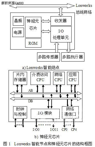

  智能结点及其神经元芯片是Lonworks总线的基础部分,它们直接安装于生产现场,采集工业现场信号并输出控制量,同时通过网络上传和接收各种网络数据,其结构如图1所示。
  一个智能控制器及其传感器和执行器构成一个结点(Node),它可连接各种I/O设备,如工业机器人系统的行程开关、力传感器、关节电机等。 LonWorks的无主站点对点网络方式,使其中任一节点的故障或关闭都不影响其它住户节点的正常运行,从而提高了系统的稳定度。且网络节点之间使用逻辑连接,使得系统中节点的增加、修改都很容易,便于系统调整和扩充升级。节点的核心是神经元芯片(neuron chip),它是通信处理、数据采集和控制的通用处理器,它通过运行芯片上的Neuron C应用程序来完成数据的采集、控制和网络操作的。

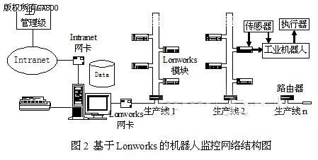

  图2是一个制造业生产中应用LonWorks现场总线技术实现机器人联网监控的方案。系统中主干网采用总线式结构,将厂区内各车间与办公楼中的核心监控主机相连;各子网分布于车间内部,均采用环形结构,从而有效地克服网络断线故障带来的影响。每个子网都通过一个相应路由器连接到主干网上,实现与控制网络主机之间的通信。不同监控对象所用的传感 器和执行器类型不同,且分散分布于全厂各处,如采用一般的集散控制方式,很难将之连接在同一系统中,而 Lonworks技术的开放性则能很容易地解决这一问题。生产加工中的各种监测信号分为两路,所获得的两组信号,一组连接在现场的机器人控制器内,实现相对独立的局部控制。另一组监测信号以及生产线上各机器人的控制信号则连接到分布于各车间的智能模块的I/O口上,通过现场总线实现数据的网络传输,以实现对机器人的现场控制与网络遥操作相结合的监控体系。这样,当生产线中出现异常情况时,通过控制网络即可实现对多个机器人之间的工作协调,并进行异常情况的紧急处理;而当现场总线网络出现故障时,相对独立的机器人系统仍然可以正常地工作。

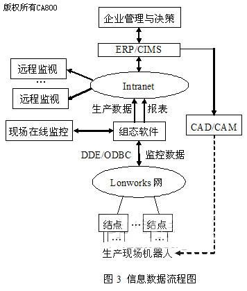

  经过智能模块的计算和转换,各种现场生产数据通过Lonworks网络送到监控中心的计算机,通过FIX或其它组态软件,以DDE动态数据交换(Dynamic Data Exchange)或ODBC开放式数据库互联 (Open Database Connectivity)接收网上数据,生成数据文件并实时显示,实现对全厂生产现场各机器人的在线监控,并对异常信号还可以进行多媒体的声光报警。FIX组态软件编写的程序还可以对各智能模块的拆卸、断电和故障做出判断并报警。
  为满足企业信息化管理的需要,可在插有Lonworks网卡的控制网监控主机的内部另外再插一块TCP/IP的企业内部Intranet网卡,利用 FIX或其它组态软件实现企业管理中的生产数据共享。各相关的被授权部门则可通过企业内部网,根据各自的访问权限对生产过程进行远程监视。此外,组态软件还具备有自动生成报表的功能,可生成全厂和各车间的各类报表,各类信息数据都能直接提供给企业的管理人员,并在此基础上构建CIMS或ERP等形式的企业信息化管理系统,用以支持全厂和各车间管理与决策,其数据流向方式如图3所示。
