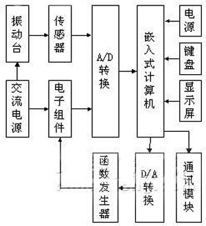

  本检测装置可以按照维护要求对传感器和电子组件实现离位测量。硬件系统主要由交流电源、直流电源、电动振动台、PC104计算机系统、8038函数发生器、信号采集处理模块、通讯模块以及相应调理电路等组成。硬件系统设计原理如图1。
图1
  振动传感器测试时,由电动振动台提供标准的频率、幅度和加速度可调的机械振动,传感器感应振动并产生相应电动势,并将其输入A/D板进行A/D转换。电子组件是测试的重点,其本身由115 V±15% 400 Hz ±10%的交流电源驱动,计算机程序通过D/A转换输出一定大小电压,控制函数发生器 8038输出频率可调的正弦信号,此振动模拟信号经组件上的测量插座接入组件,经组件调理放大后输出相应的电压,此电压同样输入A/D板进行转换。经A /D板处理的采集数据输入计算机后,由计算机分析,并与后台数据库中的标准数据相比较,最后给出测试报告。另外,系统同时提供通讯模块,用户可以将数据上传至PC机进行详细分析。

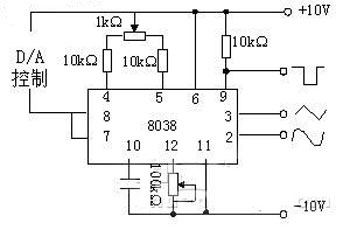

  2.4 函数发生器电路的设计
  函数发生器电路是电路设计的核心部分,本装置中采用8038构造频率可调函数发生器。8038函数发生器是一种能产生方波、三角波、锯齿波和正弦波的大规模集成电路。通过计算机可控制其产生频率可调的正弦波。工作原理图见图2。测量用正弦波由三角波经正弦波变换器变换而得并由2号引脚引出,将此信号接入待测电子组件为其提供正弦模拟信号。通过调整1kΩ和10kΩ两个电位器,可以使正弦波失真度减小到0.5%左右。6号和8号引脚间的电压由D/A控制,通过程序调节两引脚间的输入电压,控制函数发生器按维护要求提供20~2000Hz频率可变的信号。

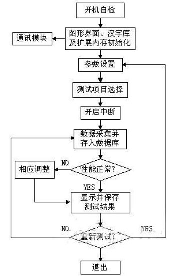

  该系统软件基于DOS系统,以Borland c++3.1作为开发平台,采用图形化界面,通过中断控制进行实时采集、存储及性能判断,软件的流程图如图3所示:
图3
  3.1 初始化模块的编程
  系统为DOS系统,因此设计了相应的图形处理、汉字字库调用及扩展内存调用函数库。图形界面的编程一般直接通过程序在屏幕上画图,使得程序晦涩、冗长,且界面难以修改,为简化操作,程序采用图片调用的方式,通过程序对FLC文件的调用实现界面的编制,FLC文件可由相应的图形处理软件绘制,界面美观且修改方便。
  3.2 数据采集模块的编程
  实时的数据采集处理模块主要通过改写1CH中断程序完成,每隔25ms的时间自动完成一次数据采集、性能判断和测试数据的存储,直到系统接收到停止测试的指令为止。
