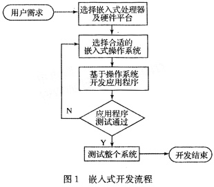

  一般嵌入式开发流程如图1所示。
  这里省略前面三步,从开发应用程序开始。

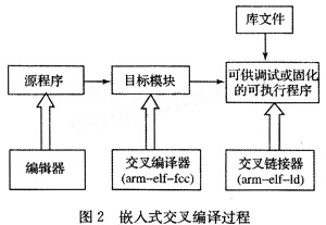

  编写软件的过程与在其他系统下没有什么不同,不同的地方在与编译和调试。嵌入式中称之为交叉编译和交叉调试。
  交叉编译就是将在PC上编写好的源代码经过编译、链接生成可以在嵌入式系统上运行的代码,如图2所示。
