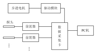

  2.2 系统构成
  检测系统由电涡流传感器、前置器、数据采集卡、PC机、步进电机构成,见图3。电涡流传感器选用广州精信仪表电器有限公司的JX20系列电涡流位移传感器,数据采集卡使用NI公司的PCI-6024E采集卡,步进电机选用常州双杰电子有限公司的55BF003步进电机。PCI-6024E采集卡能够提供16路单端/8路差分模拟输入,2路模拟输出,8路数字I/O口;A/D转换精度12位,200Kb/s采样率,电压输入范围最高有单端20V或差分 V,并且可调。
  电涡流传感器探头和前置器将位移量转变为电压信号,PC机通过数据采集卡采集该电压信号后,经过运算处理,得到变形值 ,或“凸”或“凹”。同时,PC机通过数据采集卡输出脉冲,控制步进电机的运动,并根据脉冲数和步进电机步距角来取得 值。电涡流传感器探头按安装位置接数据采集卡的模拟输入通道,在PC机通过模拟输入通道号决定检测点半径R。
图3 系统结构框图

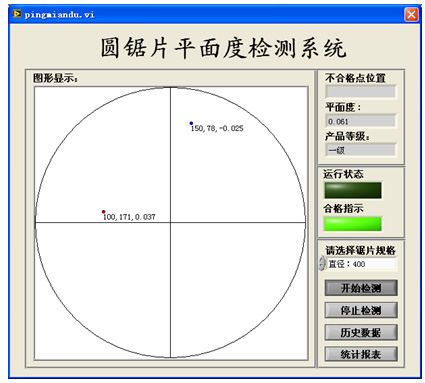

  3.2 主程序
  主程序控制检测系统的流程,并以事件驱动的方式调用其它模块。当主程序运行时,首先选择锯片规格,当点击“开始检测”按钮时,步进电机带动锯片旋转,数据采集模块多通道采集锯片相对位移值。锯片旋转一周后自动停止,由数据处理模块对所采集的相对位移值进行处理,得出所需数据,将其显示在前面板上并自动存入数据库。当点击“历史数据”按钮时,可以调出以前的检测数据查看;点击“统计报表”按钮时,则将某段时间内的检测数据生成统计报表。
  3.3 前面板
  圆锯片平面度检测系统的前面板见图5,包括显示部分和控制部分。显示部分以数值形式显示锯片平面度值、不合格点位置 (如果存在的话);以文字的形式显示产品等级;以图形的形式显示被检测锯片上最“凸”的点和最“凹”的点,并以不同的颜色区分;以LED显示运行状态及合格与否。控制部分可以选择待检测锯片规格,并执行检测、历史数据回放、报表生成、停止等功能。
图5 系统前面板
