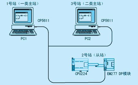

为便于叙述和理解,现组成一个双主站单从站的PROFIBUS-DP网络,如图1所示。具体配置如下:
图1 PROFIBUS-DP网络
(1) 硬件:带Siemens CP5611卡的PC机两台,一台配置为一类主站,另一台配置为二类主站;从站为Siemens S7-200 系列PLC的CPU224一块,带Siemens EM277DP通讯模块;三个网络连接器;连接线为双绞线。
(2) 软件:用于软件编程的STEP7-MICROWIN3.2和用于实现PROFIBUS-DP协议网络配置的SIMATIC NET6.0。

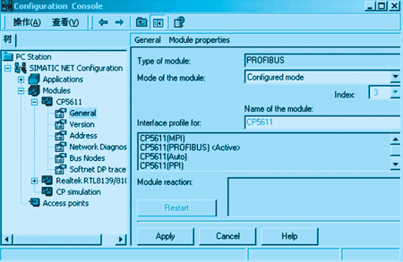

(1) 使用SIMATIC程序组中的Configuration Console设定PROFIBUS的模式为Configured Mode,插槽号随意,如图2所示:
图2 Configuration Console

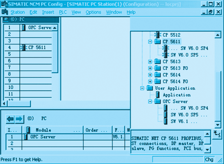

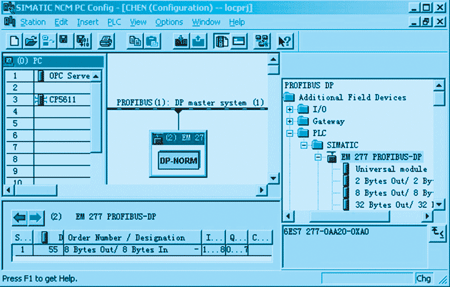

设置CP5611的参数:网络类型设为PROFIBUS,站地址为1(也可为其他值,但不能重复,其他站点地址的设定与此类同);加上PROFIBUS-DP总线(DP master system(1)),并把CP5611设为DP-Master(即一类主站)。导入EM277的GSD文件,在视窗右侧的从站设备栏里面就可以找到EM277模块了。将EM277图标拖到DP总线上,站地址为设置2,V存储器偏移量本例设置为4000,然后根据需要设定EM277的发送和接收缓冲区大小。最后将配置结果下载到模块。结果如图3所示:
 图3 一类主站的组态

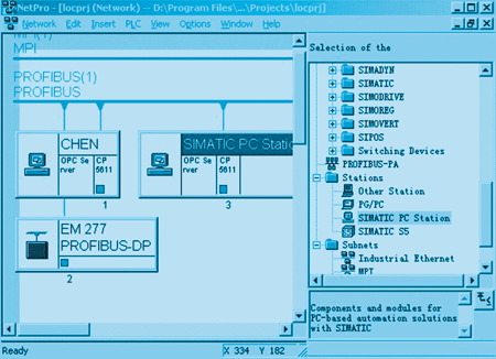

(1) 同样还是在PC1上,在图3的界面中点击图标 (Configure Network),弹出如图4的界面。添加一个SIMATIC PC Station(此时这个PC Station还没有挂到DP网上),并双击它,弹出如图5的窗口(此窗口与图3类同)。手动添加OPC Server和CP5611,槽位随意。将CP5611站点地址设为3,从属于之前添加的DP网,并设定为DP Master Class 2(即二类主站),将配置结果下载到模块。再次点击 ,可看到PC Station挂到DP网上了。
图4 Configure Network
图5 二类主站的组态
(2) 现在操作对象转到PC2上。同样运行Configuration Console,设置也与PC1相同。打开PC Station Wizard新建一个工程。将CP5611设为DP Master Class 2,站地址设为3,同样要从属于DP master system(1)。将配置结果下载到模块。

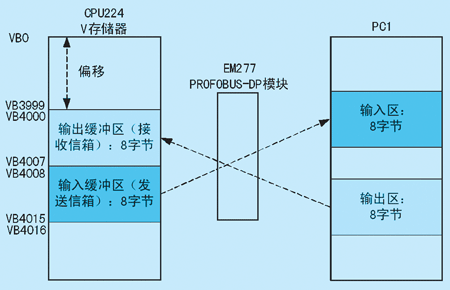

EM277输出和输入数据缓冲区驻留在S7-200CPU变量存储器(V存储器)内,输入缓冲区紧紧跟随输出缓冲器。缓冲区的大小是由DP主站组态设定的(之前设定为8 Bytes Out/8 Bytes In)。组态后,EM277可接收从主站来的输出数据,并将输入数据返回给主站。主从站缓冲区的关系如图6:
图6 主从站的缓冲区

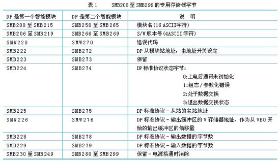

若EM277 PROFIBUS-DP从站模块为I/O链中的第一个智能模块,则它的状态信息从CPU224中的SMB200到SMB249获得;若EM277为第二个智能模块,其状态从SMB250到SMB299获得。只有DP主站才可以组态运行了DP 方式下的EM277 DP模块,用户不能通过改写有关SMB存储单元来组态EM277 DP模块的缓冲区大小或位置。
由表1中专用存储器字节的说明,不难写出CPU224的DP通信程序,见表2。

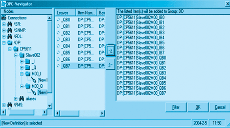

在PC1上打开SIMATIC程序组中的OPC Scout,新建一个组名。打开新建组的“OPC-Navigator”,在DP目录下的Slave002就是从站CPU224,M00_I和M00_Q即对应从站的输入和输出缓冲区。将M00_I和M00_Q目录下的变量按需求添加(如图7),确认后OPC就开始运行了。如果变量的“Quality”显示“good”,表示OPC Server程序已经通过PROFIBUS-DP总线协议和PLC建立了连接运行关系。此时不仅可以读取PLC中的数据,还可以向PLC写数据。
(2) 二类主站PC2的数据访问
在PC2上同样打开OPC Scout,新建组名。在该组名的“OPC-Navigator”下添加二类主站相应的输入和输出缓冲区,确认。PC2就可以访问网络中的数据了,各数据的变化同PC1中的是同步的。
要注意的是:当PC1的OPC Scout关闭的时候,PC2的OPC Scout对DP网络的数据访问也中断了。这证明了CPU224仅仅从属于一类主站PC1,而二类主站PC2不能控制它(仅能进行数据访问)。
图7 OPC-Navigator
