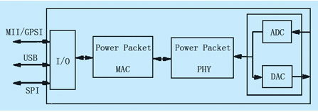

  int51x1是美国intellon公司推出的目前很完善的ofdm处理芯片,符合homeplug1.0.1技术标准,其上行传输速率最高可达到14mbps。它集成了usb1.1、以太网和mii/gpsi多种接口,还集成了adc、dac和agc控制器,是plc通信装置研发的一款理想处理器。int51x1是专用于电力线的mac/phy集成收发器,它使用intellon公司专有的电力数据包(powerpacket)正交频分复用技术,84个子载波,选择采用robo/dbpsk/dqpsk调制方法,可以根据收发端信噪比分配子载波,用以克服噪声和多径衰落的影响。它在低信噪比信道中完成同步,不需要导频。其内部结构由i/o模块、powerpacket mac模块、powerpacket phy模块以及adc/dac模块组成,如图1所示:
图1 int51x1内部结构图
  powerpacket mac模块主要完成链路层功能,是int51x1的核心部分。本模块包括一个精简指令集(risc)的处理器内核,一个含有ofdm数据处理、加密/解密算法、信道优化算法的程序存储器(rom),还有一个链接序列、数据存储器(ram)已经两个直接数据传送通道(dma)。从用户发往电力线网络或从物理层来的所有数据都在mac模块中通过一定的算法进行信号处理。mac采用载波侦听多路存取/冲突避免(csma /ca)协议访问公共的电力线信道,辅以自动重传请求arq和电力数据包的优先权机制确保传输的可靠性。由于电力数据包优先等级的灵活设定,使得 int51x1具有较强的突发业务处理能力,允许电力线上的多帧传输,极大的减轻了对网络收端的要求,使网络吞吐量达到最大,同时保证了最短延迟时间和最优的信号稳定性。由于采用自由竞争的介质访问方式,任一单节点都可以作为整个网络的控制器。此外,mac还具有流量控制功能,它的这些功能确保了在特性恶劣的电力线信道上也能为用户提供优良的服务品质。
  powerpacket phy模块实现物理层功能,主要建立、维持和拆除物理连接的电气手段,保证电力线上比特流的透明传输。该模块主要由一个物理层逻辑序列、一个与mac子层dma通道对应的先进先出(fifo)队列以及一个前向模拟通道组成,此外,还集成有对外加运算放大器的自动增益控制电路(agc)。一对高速的10位a/d、d/a转换器构成了前向模拟通道,其采样速率为50mbps,参考电压独立于片内,低功耗操作,在其后接上运算放大器和滤波器,通过电力线耦合装置,便可与电力线连接。
  i/o模块集成了mac与主机、外围设备间的各种接口,功能丰富全面。与主机接口有usb接口、媒质独立接口mii或通用串行接口 gpsi(选用)、管理数据接口mdi;与外设接口有e prom接口spi、仿真接口jtag已经用于运行状态监视的led接口。mii是一种标准的工业接口,其发送/接收都以四位并行的形式进行,由mac时钟同步,并带有csma/cd协议。通过mii接口,int51x1可以跟以太网mac控制器直接相连。
  主机通过mdi可以方便的访问int51x1内部的控制/状态寄存器,从而完成对int51x1的设定和监视int51x1的实时运行状态。 int51x1的控制/状态寄存器均为16位的寄存器。状态寄存器实时反映链路状态、传输速率、前导码判决、自动协商、模糊检测等信息。
  上电后,int51x1的初始化由其通过spi接口读取预先写入e prom的数据完成。powerpacket采用des的56位密钥管理,除int51x1设定的缺省密钥以外,还可以由用户自定义密钥,确保电力线传输的可靠安全性。

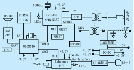

  (1) 通信终端的软硬件构成。通信终端硬件电路设计参见图2。
图2 通信终端硬件电路设计图
  通信终端以int51x1和w90n740为核心,int51x1选phy模式,组成eth-plc路由器。w90n740通过外总线接口 ebi加接1片2m×16位数据宽度的flash外部程序存储器共4m字节,另配2片4m×16位数据宽度的sdram,共16m字节sdram。 int51x1主机侧经mii接口与w90n740 ethernet mac controller 0连接,w90n740再经 ethernet mac controller 1接eth phy(rtl8201),从rtl8201芯片引出rj-45接口与网络交换机连接;电力线侧afe取12v sip规格,以coupler与10kv电力线耦合,coupler只含耦合部分,不含电源部分,并在所有串接开关两端跨接高频桥路。终端需要的工作电源品种比较多, 有+12v、+5v、+3.3v、+1.8v、+1.5v,由整流和相应的dc-dc模块获得。
  终端通过jtag烧写工具烧写嵌入式linux内核(uclinux-2.4.x)以及10/100m以太网接口驱动、串口驱动等源代码到flash芯片,另外在uclinux上加载了tcp/ip协议栈,使其可以通过交换机与主机pc进行面向连接的通信。
  (2) 子站的软硬件构成。子站与终端的设计基本相似因此不再附图说明。w90n740通过片内串口uart与ftu、ttu等自动化设备接口,通过片内 ethernet mac控制器与int51x1接口。由于子站与终端之间的通信是通过电力载波完成,故子站设计去掉了rtl8201芯片加rj-45接口。w90n740通过ebi加接128kb的flash(sst29le010-150-4i-nh),3.3v芯片,32-lead,plcc封装,片内8kb i-cache设置为sram,并加接3.3v的rs-232转换器(max2323)。coupler修改为10kv配电线相适应的参数隔离高压,电力线侧特性阻抗取300~400ω,电源部分单独拉出。
  在int51x1的eeprom中写入初始化数据,w90n740则以arm7编写程序固化到外加的flash外部存储器,实现从rs- 232口接收ftu/ttu数据打包经mac发给int51x1;经mac接收int51x1数据解包送往ftu/ttu以及子站上电初始化等功能。

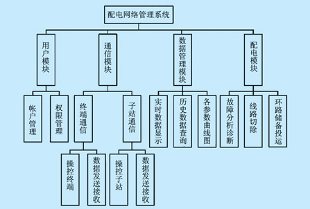

  配电自动化(da)主站是配电自动化系统的控制与管理中心,一般采用客户/服务器方式构成计算机局域网网络系统,以scada和gis(地理信息系统)作为基本平台,配合各种应用软件完成da/dms(配电自动化/配电管理系统)的功能。图3是本系统的功能模块简要图示。
图3 系统功能模块框图
  每个参数各建一个单独的表,加上用户信息共计十余项记录,并配以操作日志详细记载用户操作记录便于管理。主站pc主控软件在 visual c++6.0平台上开发,能运行于windows2000 professional、windows2000 server、 windows nt和windows xp professional等各种流行的windows平台。数据库专选一台pc作为服务器安装,独立于主控机器。
  上位机与下位机之间主要采用socket流套接字通信方式,提供双向、有序的无重复并且无边界记录的数据流服务,并面向连接。系统使用自定义的符合电力通信规约的协议,网络中传输的ip数据报文封装格式如下:版本(ipv4)、首部长度、服务类型、总长度、标志、生存时间、协议、首部校验和、源ip地址、目的ip地址、选项、填充(可选)、数据。其中ip数据报封装长度为64kb,数据量不足则填充全0字节,所有控制命令与数据参数定义为一个抽象的struct(结构体)数据类型对象。上位机遵循socket通信流程,启动进程初始化之后即开始listen()(监听)自定义端口3188,收到终端的connect()之后accept()并最终实现3次握手过程为该终端建立一个可靠的连接,然后继续监听端口等候与其他终端的通信,终端与子站之间则以广播式呼叫接受其以int51x1芯片经由电力线传送过来的数据。
