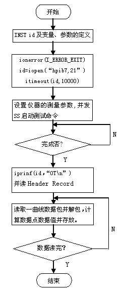

  根据以上的设计分析,计算机控制仪器完成一次测量,并从仪器中读出原始测量数据是系统设计中最重要和最基本的任务。本设计采用C语言编程,调用 SICL函数来实现对TD3000仪器的控制。如图2是完成一次测量控制并读取原始测量数据的程序流程[4],此流程中INST
图2测量控制程序流程图
  是SICL头文件中所定义的设备标识符数据类型,通过iopen(“hpib7,21”)打开函数获得要通信仪器或设备的标识符,其中 “hpib7,21”为运行安装SICL后的IO CONFIG程序所产生的接口名和总线地址。变量和参数是根据程序设计中使用变量定义,如定义存放一个数据包的数组char buf[1024]以及存放曲线数据点的数组int dPoint[ndata]等。接下来是接口的出错及超时处理,仪器参数的设置是根据测量过程的实际要求来确定的,这里需要发送多个TD3000仪器程控命令,使仪器完成所要求的测量任务,此处用库函数 iprinf(id,format[,arg1][,arg2][,…] )来实现,如启动扫描命令“SS 12”,命令“SS”后的数值参数是扫描平均时间,根据测试光纤长度及TD3000测试手册确定,其应用函数格式为iprinf(id,“SS 12\n” ),此函数根据应用的需要可同时完成多个命令的发送。扫描完成与否,可读取仪器状态进行检查,判断扫描平均是否结束,发送iprinf(id,“OS\n” )后,返回信息格式为,,用库函数 iscanf(id,format[,arg1][,arg2][,…] )读取状态,具体应用函数为iscanf(id,“%c, %c”,&err,&tstat ),判断tstat是否等于2且err=0,表示扫描平均完成曲线数据准备好。此时可直接读取仪器测量并按仪器固定方式计算出的结果,或者读出仪器测量的原始数据,由计算机完成对此数据的计算及处理。本设计采用后者方式,因此发送OT命令。
  根据上文的分析可知,OT命令返回两种信息,即与其它命令相似的ASCII信息和符合ANSI/IEEE Std 728-1982标准的二进制数据信息,对于这两种信息采用不同的库函数来完成数据的读取,即用函数iscanf(id,“%d,%d, %f”,&ndata,&nscan,δ )来读取曲线数据的头记录(Header Record),曲线数据点数ndata用来计算要读几个数据包,nscan实际扫描平均时间单位是毫秒,delta相邻数据点间长度,用于计算光纤长度。用函数 iread(id,buf,bufsize,reason,actualcnt)来读曲线数据包,根据数据包数据格式分析,首先读四个字节,函数应用为 iread(id,buf1,4,NULL,NULL),buf1[0]、buf1[1]应为ASCII数据“#”和“B”,buf1[2]和 buf1[3]为数据包中数据字节数,因此需要再读字节为bytect= buf1[2]*256+buf1[3]+1,此处加上了一个字节的效验和,其函数应用为iread(id,buf2,bytect,NULL,NULL),由此完成了一个数据包的数据读出。按两个字节为一个曲线数据点计算所读数据包的数据点,与头记录中数据点比较,若相等则完成测量原始数据的读出程序,若不相等再读一次,直至读完所有数据点。整个曲线数据点存放于 dPoint[ndata]数组中,其最大为16384个数据点,数据值为-2720~8160,计算机可应用此数组编程完成数据的各种计算及处理,以满足用户对仪器测量结果的多方面要求。
