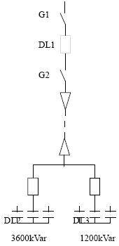

  主要设备:两组隔离开关,三组断路器,两组电抗器,两组放电TV,一组避雷器,一套电容器保护装置,两套电容器操作装置,一组3600kvar的电容器,一组1200kvar的电容器。一次接线示意图如图2所示。 来源:输配电设备网
图2 有载投切方式接线图
  投切方式:可以由运行人员在变电站或由调度人员在调度中心远方拉合断路器DL2、DL3来投切电容器组。该方式投资约需42万元。
  有载投切方式的优点是能够在远方投切电容器组,及时补偿无功容量,由于将电容器分为了两组,可以按照无功容量的需要分组投切,能较准确的补偿无功容量。缺点是由于频繁拉合开关DL2、DL3,其操作次数较多,到期后需更换,运行维护费用较高。
  比较以上两种电容器投切方式可以看出,第一种方式投资少,若在变电站投切不及时或远方投切的话,易过补偿或欠补偿。第二种方式能在远方及时投切所需要的无功容量,适宜于无人值班变电站的需要,但投资较大,且维护费用较高。怎样才能满足无功容量的及时投切,而投资维护费用少的要求呢?枣庄供电公司设计了如下方案。

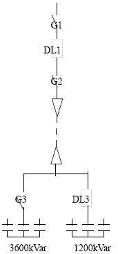

  经过对洪绪变电站的无功容量变化的研究,发现该站的无功容量始终在3600kVar以上,根据这一特点,设计了如图3所示的投切方式。它的配置方式是将上面的第二种方式中的开关DL2更换为隔离开关G3,将电容器依然分成两组投切。一组固定组,用隔离开关G3进行无载投切,正常情况下不用操作,只在电容器或电缆试验时作为明显断开点使用,该组电容器能够满足现在的最大无功容量;另一组作为机动组,当无功容量增加或减少时,可由远方控制开关DL3投切,以便随时改变投入的无功容量,做到及时、准确。该方案投资约需40万元,运行维护费用也较低。其一次接线示意图如图3所示。
图3 一种改进后的电容器组投切方式接线图
  2.2 效果验证
  该电容器于2007年7月投入运行至今,其中有一部分时间无功容量在3800kVar左右,此时只需合上G3隔离开关,投入3600kVar的电容器,其余时间无功容量在4900kVar左右,此时遥控合上DL3断路器,再投入1200kVar的电容器。所有操作均不需操作人员到场,又可及时调节无功补偿容量,方便实用。
