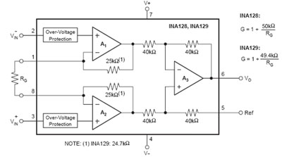

  根据以上所述,设计的肌电信号采集电路要求具有高增益、高输入阻抗、高共摸抑制比(CMRR)、低零漂、低失调、低功耗、尤其是低的1/f噪声电压。本文选用德州仪器(Texas Instruments)公司的Burr-Brown系列的同相并联差动三运放仪表放大器INA128PA为核心器件搭建了前置放大电路,获得了良好的电路效果。该芯片内部原理电路图如图1所示
图1 INA128内部原理图
  表面肌电信号非常微弱,从电极引导出的信号夹杂着很强的干扰信号,为了避免在干扰较强时信号进入非线性区引起严重失真,应该采用两级放大。仪用放大器INA128作为一级放大,设计比例运算放大器作为二级放大。

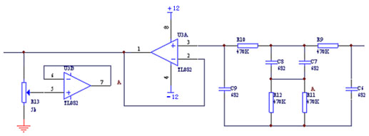

  50Hz工频信号对表面肌电信号的采集有很大的影响,它的频率恰好在表面肌电信号能量集中的频段,且其幅度比表面肌电信号大1-3个量级,因此必须除去。本设计中采用双T有源滤波器来滤除50Hz的工频信号,如图2所示。
  下面来分析可能引入工频干扰的途径:1由空间辐射引入:空间的电磁场可以通过检测设备中的电极连线、印刷电路板上的连线、器件引脚或器件本身感应为相应频率成分的电流,成为噪声混入肌电信号。空间的电磁场可能来自于多种源,最致命的是电网辐射造成的工频干扰。2由直流电源引入:检测设备中,为有源器件供电的直流电源通常都是由工频交流电源变压、整流、稳压而得到的。直流稳压电源不可能达到理想的滤波效果。以纹波形式存在的工频(或其谐波)电流会通过电源引入到放大电路中。3由受试者身体引入:暴露于空间电磁场中的受试者身体同样会感应电磁场而产生感应电流,受试者身体所感应的工频电流通过检测电极,与生物电信号一起加到放大器输入端,形成工频干扰。
  针对直流电源引入的工频干扰,采用电池对有源器件进行供电。采用电池供电不仅避免了整流稳压电源纹波所带来的工频干扰问题,而且还消除了因漏电而导致受试者被电击伤的可能。由于电池的电压较低,用多节电池又会显得体积庞大,所以采用DC/DC模块来升压解决芯片的供电问题。
图2 双T有源滤波器电路

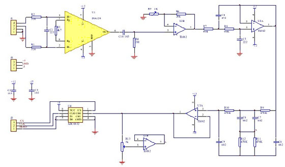

  由于采样频率并不高,选用8位串行A/D转换器ADC0832即可。ADC0832使用采样—数据—比较器的结构,采用逐次逼近方式进行转换。根据多路器的软件配置,单端输入方式下,要转换的输入电压连到一个输入端和地端;差分输入方式下,要转换的输入电压连到一个输入端和另一输入端。ADC0832 的两输入可以分配为正极或负极,可以由多路器进行软件配置。但是要注意的是,当连到分配为端的输入电压低于分配为负端的输入电压时,转换结果为全0。通过和控制处理器相连的串行数据链路传送控制命令,用软件对通道选择和输入端的配置。串行通信格式在不增加封装大小的情况下,可以在转换器中包含更多的功能。另外,可把转换器和模拟传感器放在一起,和远端的控制处理器串行通信,而不是进行低电平的模拟信号的远程传送。这样的处理使返回到处理器的是无噪声的数字数据,避免了模拟信号远传的干扰。整个采集系统的硬件结构设计完毕,具体电路图3所示:
图3 系统电路图
